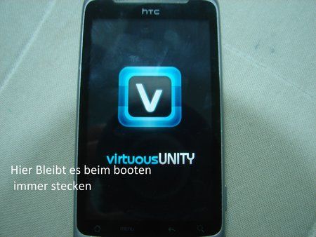

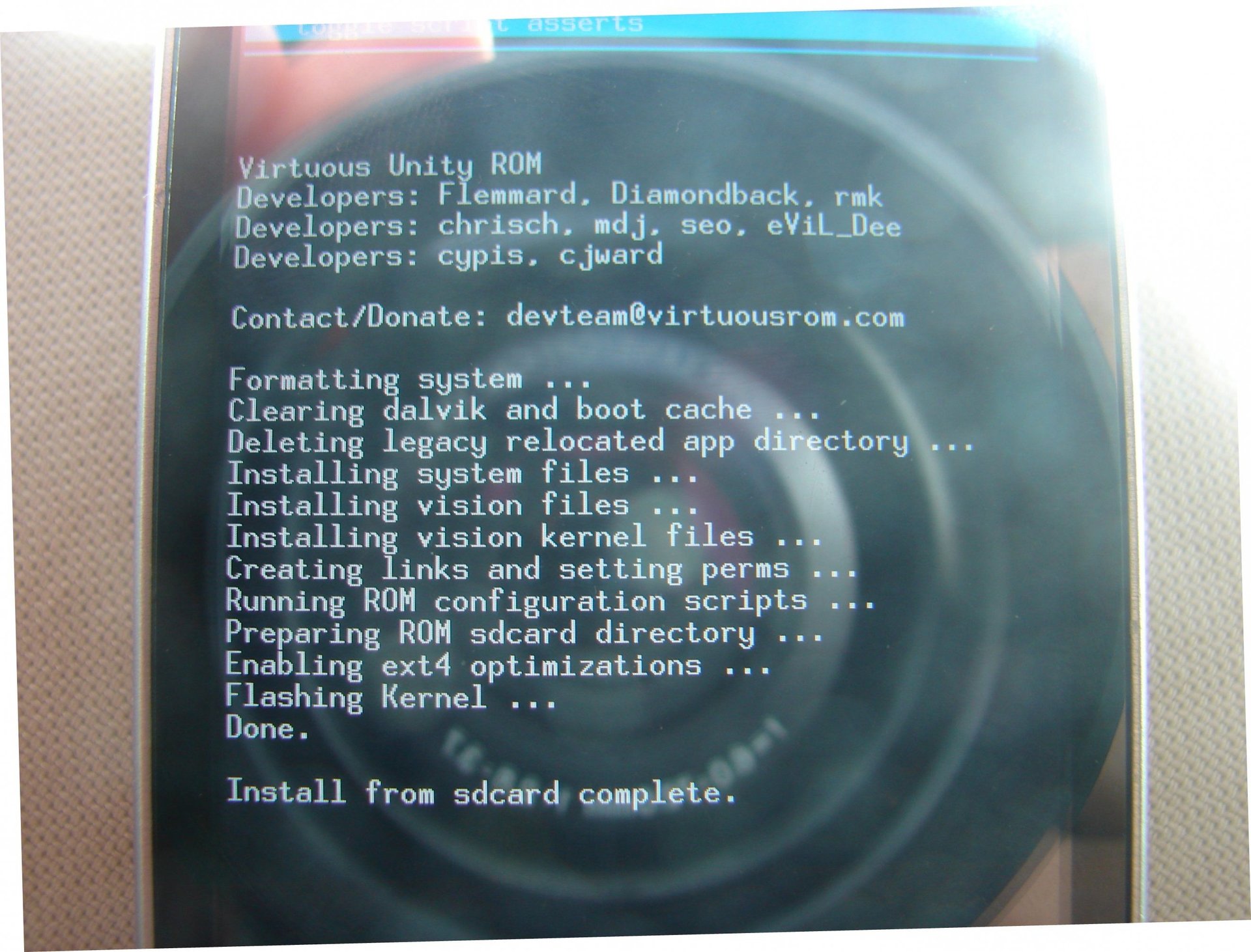

Hab schon eine ohne Sense versucht
(ich werde jetzt mal Fotos vom Vorgang des installieren machen und da könnt ihr schauen ob ihr Fehlermeldungen entdeckt)

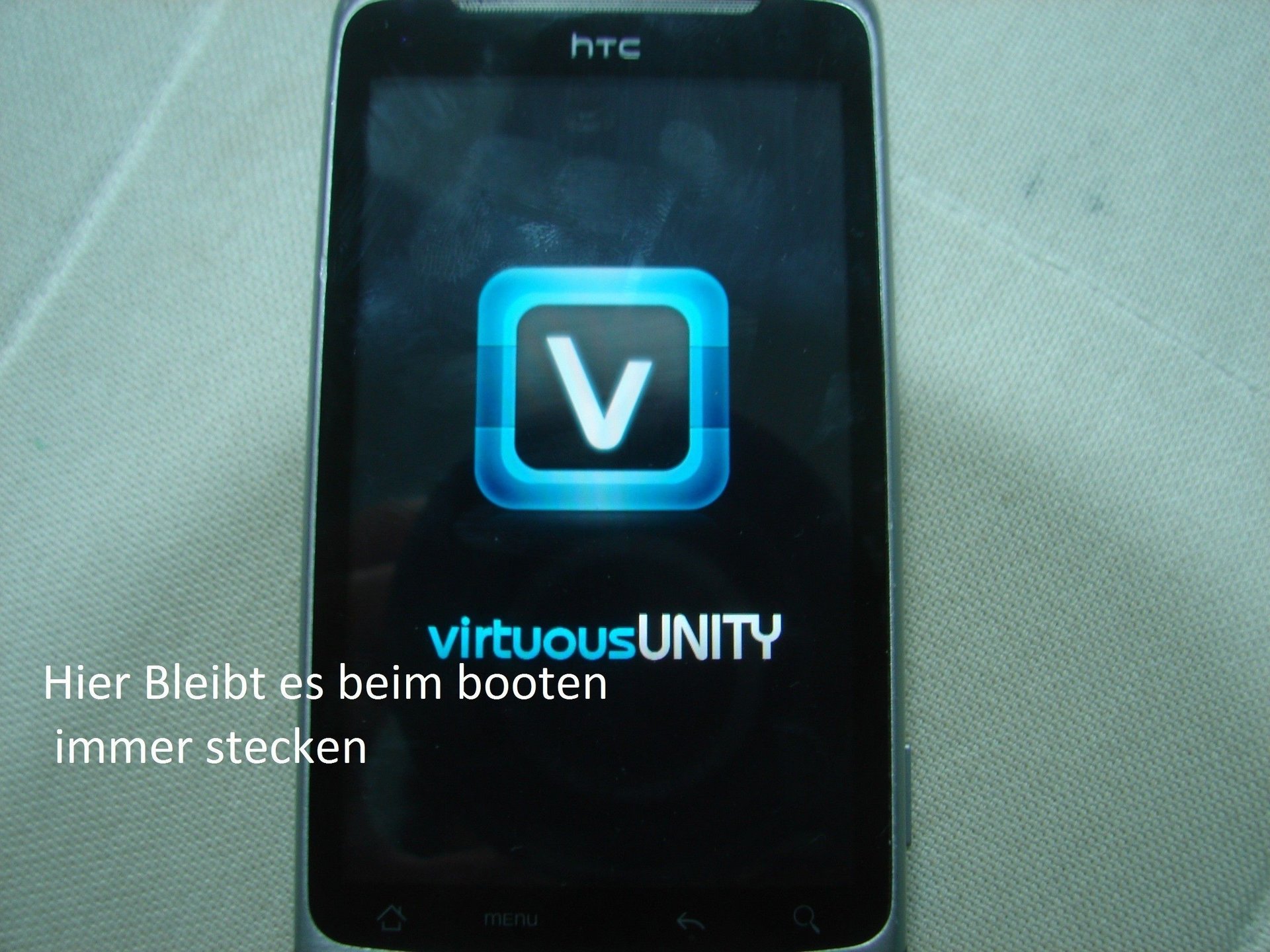

Die Bilder sollten im Anhang sein
MFG Sepph15

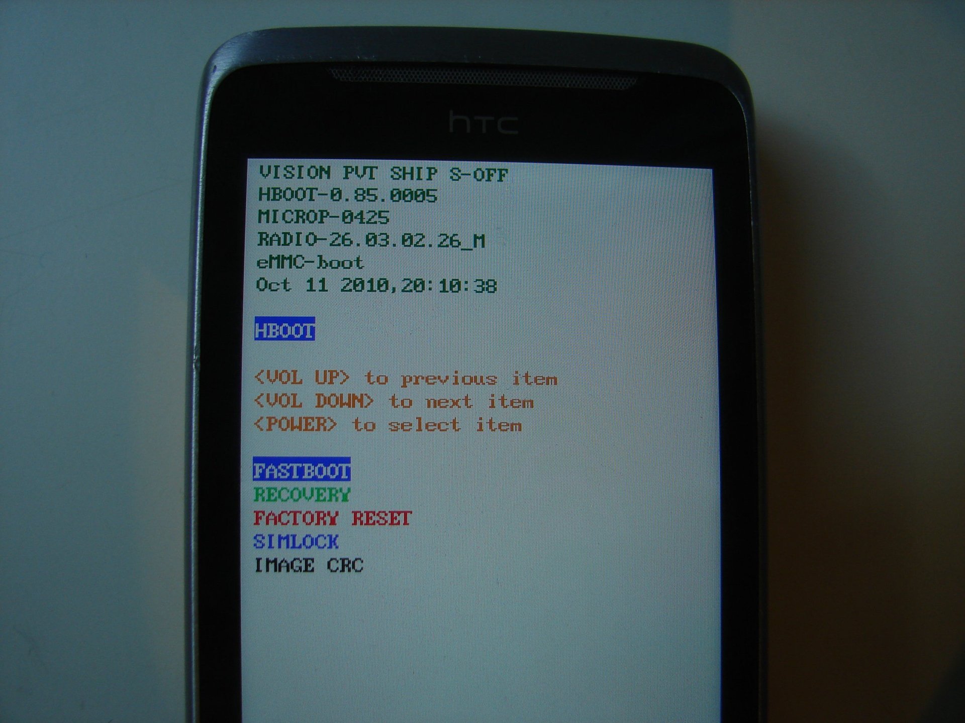

@Sepph15 könntes du bitte mal vom boot loader ein foto machen?
Also ich hatte auch zuerst den Verdacht, dass der Bootloader via HTCDev.com entsperrt wurde. Dann tritt nämlich ein ähnliches Phänomen auf. Grund dabei ist, dass man bei der Methode nach dem Flash des ROMs manuell das boot-Image nochmals drüber flashen muss. Allerdings spricht gegen meine Theorie, dass im Bootloader S-OFF ausgewiesen wird. Vielleicht schaust du dir da nochmal den Bootloader genau an, und machst am besten (wie schon vorgeschlagen) ein Foto davon.
Anyway, du kannst ja auch einfach mal versuchen nach dem ROM das entsprechende boot-Image drüber zu flashen. Vielleicht hilft es ja. Wie das geht steht in folgendem Thread unter "Custom ROM flashen" (den Recovery-Teil kannst du dir dann sparen).
https://www.android-hilfe.de/forum/...lashen-nach-unlock-via-htcdev-com.207113.html
Hier ist noch ein Bild
vlcht. sagt euch das was
MFG Sepph15
