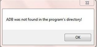

hallo leute
ich bin neuling ich habe mein DZ jetzt schon auf 2.2 zurückgesetzt und wollte es jetzt gerne rooten um die MIUI room draufzupacken.
Nach dem ich alle daten aus dem tut hier runtergeladen habe hab ich wie beschrieben adb device eingegeben und da kam vollgegende fehlermeldung
keine ahnung was ich machen soll bitte um schnelle hilfe danke
Was Du machen sollst ist nachdenken und die Anleitung befolgen.
In der Anleitung steht:
Vorbereitung:
Ihr braucht das Android SDK, um ADB benützen zu können. Anleitungen gibt es im Web.
gibt es da nicht eine einfachere möglichkeit ? wie gesagt so gut kenn ich mich nicht aus aber ich will umbedingt mein DZ rooten hab 2.2 drauf
nein.
Und meine Meinung zu wenig auskennen und rooten: lass es besser. Ist gesünder für das Telefon und deine Nerven. Oder mach es erst, wenn du dir mehr Wissen angeeignet hast.
