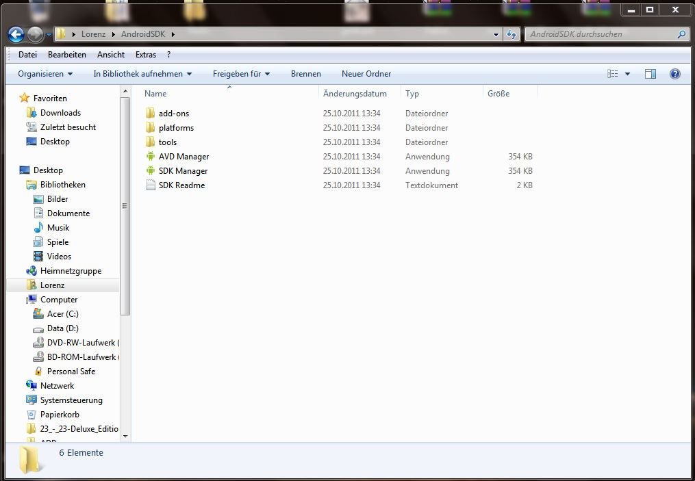

so ich hab jetzt die sdk r15.zip datei runtergeladen das sieht dann so aus
wie müsste ich jetzt weiter vorgehen ?
Nun musst du wie auf der ersten seite beschrieben anfangen....ich werde dir das bestimmt nicht alles vorkauen...also lesen und genau das tuen was auf seite 1 steht....dann kann nix passieren.....

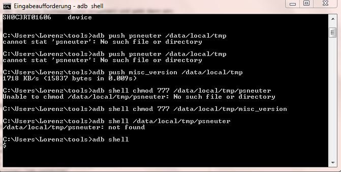

so hab jetzt angefangen und hänge bei diesen schritt
in der anleitung steht wenn man das Dollarzeichen hat soll man nicht weitermachen
Du hast entweder den falschen pfad angegeben oder nicht die sachen dort hin gepackt wo du es solltest...entwerder du machst alles nochmal von vorne oder liest etwas hier in diesem thread...
Auch dieses problem wurde hier schon durchgekaut...
Hast du die psneuter datei in den tool ordner gepackt?
Oder hat sie die endung txt.?
Der ist mit in dem tools ordner. Ich hab schon die endung txt rausgenommen und "alle datein" ausgewählt bei windows 7 aber trotzdem wird ja die psneuter datei noch als text datei angezeigt
Okay das problem hatte ich auch schonmal als ich eine host datei umschreiben musste...
Probier mal die datei auf den desktop zu ziehen und dort die txt endung weg zu nehmen..

Schätzungsweise weil dein virenprogram die datei "rage" als exploid erkennt und löscht...schalt mal dein viren prog. Aus und push die datei mittels adb befehl aufs handy(fals sie noch auf deinem rechner ist)
