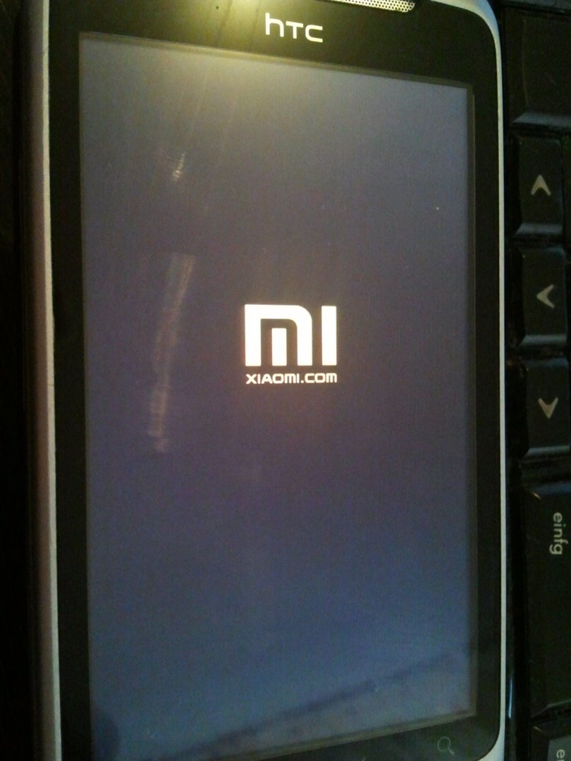

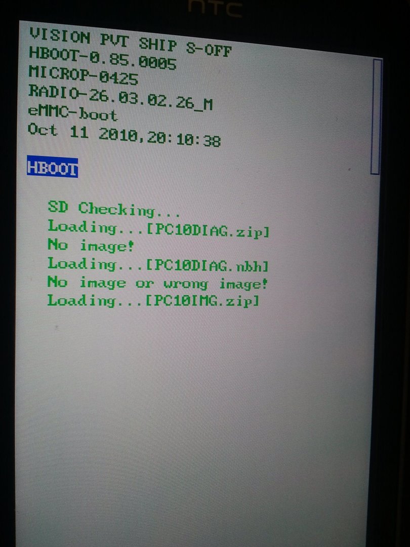

Ich habe nach der Anleitung alle befolgt, es traten auch keine Fehlermeldungen auf. Aber wenn ich über den Rom-Manager "ClockMod" die Miui_rom flashe, dann bekomme ich nur Bootloops.
Rom: [ROM][27-05-2012]MIUIv4 - Beta7 - 2.5.25 - Seite 3 - [Desire Z] Custom ROM - MIUI Germany | MIUI
Kann mir jemand sagen, wo mein Fehler sein könnte?
PS. Ich kann über Powerknopf und Volume - Nicht auf factor reset kommen, Der Screen wechselt sofort wie im Bild1 (Anhang).
LG Danke!

Lösch als erstes Mal die PC10IMG.zip von deiner SD-Karte.
Dann gehst du in den Bootloader, wählst Recovery und dort führst du einen Full Wipe (Wipe data/factory reset) durch. Die Rom erneut flashen und alles sollte funktionieren.
