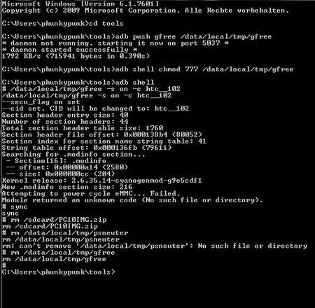

Die kannst dich ja mal hier reinlesen:
https://www.android-hilfe.de/forum/...z.158/sammelthread-unroot-desire-z.85428.html
Ich würde sagen:
S-ON und CID wiederherstellen
- G-Free runterladen: hier, und entpacken
- in der Kommandozeile:
Code:
adb push gfree /data/local/tmp/gfree
adb shell chmod 777 /data/local/tmp/gfree
adb shell
/data/local/tmp/gfree -s on -c htc__102 [I](<< Achtung zwei Unterstriche, gilt nur für ungebrandete Geräte)[/I]
sync
rm /sdcard/PC10IMG.zip
rm /data/local/tmp/psneuter
rm /data/local/tmp/gfree
[I](entfernt nochn paar Daten vom rooten)[/I]
Und dann ganz normal die RUU flashen. Dann sollte alles wieder beim alten sein.
Hier auch nochmal nachzulesen:
HTC Vision - XDA-Developers

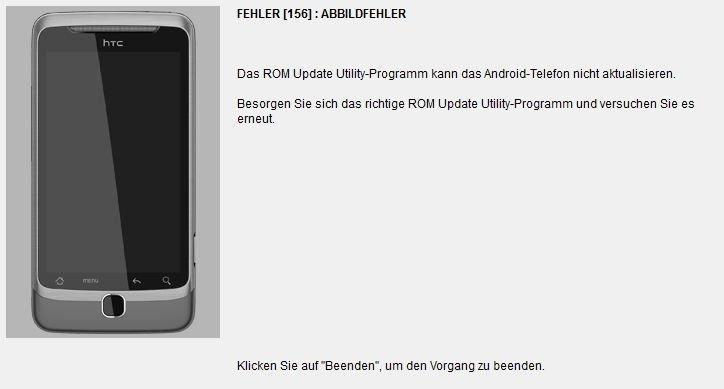

Hiho, ich schon wieder.
Und wieder hat es nicht geklappt.
Wie auf den Fotos zu sehen :crying:
Was kann ich noch tun? Bin am verzweifeln, versuche es ja erst gut 2 monate wieder original zu machen ^^
Greez

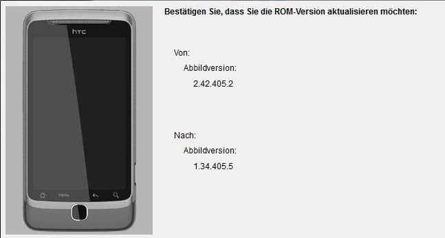

Huhu
Ich habe nun folgedes versucht:
Fastboot Downgrade
  1. Rename the downloaded stock rom "StockRom.zip" (if extensions are hidden, rename it "StockRom").
  2. Place the downloaded stock rom zip file in your platform-tools directory.
  3. Download the attached file "fastboot.zip". In the zip archive there are three files, "fastboot-windows.exe", "fastboot-mac", and "fastboot-linux". Extract the file associated with your operating system and place it in platform-tools directory.
  4. In command prompt, type the following command to reboot into bootloader: Code:
    > adb reboot bootloader
  5. Make sure your device is recognized by typing the following command. (Note: I will be using "fastboot-windows" in these examples, if you are using OS X or Linux, use the associated name.
    Code:
    > fastboot-windows devices
  6. If you device is recognized, it should return a serial/model number.
  7. Code:
    > fastboot-windows oem rebootRUU
  8. Your phone should now reboot into a black screen with a gray/silver "HTC" logo on it.
  9. Next we flash the Stock Rom. This may take a few minutes as it transfers the file to the phone then attemps to update (downgrade).
    Code:
    > fastboot-windows flash zip StockRom.zip
  10. In rare cases the flash stops and the user gets a warning to repeat the flash immediately - no panic, just run the " fastboot-windows flash zip StockRom.zip" (only this command, not the rebootRUU one) again and it will work.
  11. When it finishes, wait a minute or two (just in case) then reboot your phone by typing: Code:
    > fastboot-windows reboot
  12. If you receive an error about Model ID, Customer ID, or CID, please refer to the next section. Otherwise, if all went smoothly, you are downgraded fully and do not have to following the next section.
Leider auch kein erfolg :cursing:
