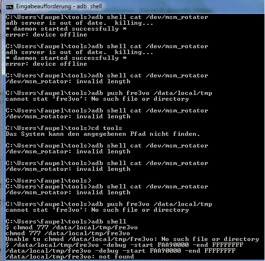

bei punkt 2 zeigt er mir nach der letzten eingabeaufforderung not found an
hier bleib ich hängen...
Es sind ja auch alle Befehle vorher fehlgeschlagen. Hast Du das nicht bemerkt?
Irgendwas machst Du grundlegend falsch.
Schau mal ob Du wirklich alle Dateien heruntergeladen und auch richtig kopiert hast.
