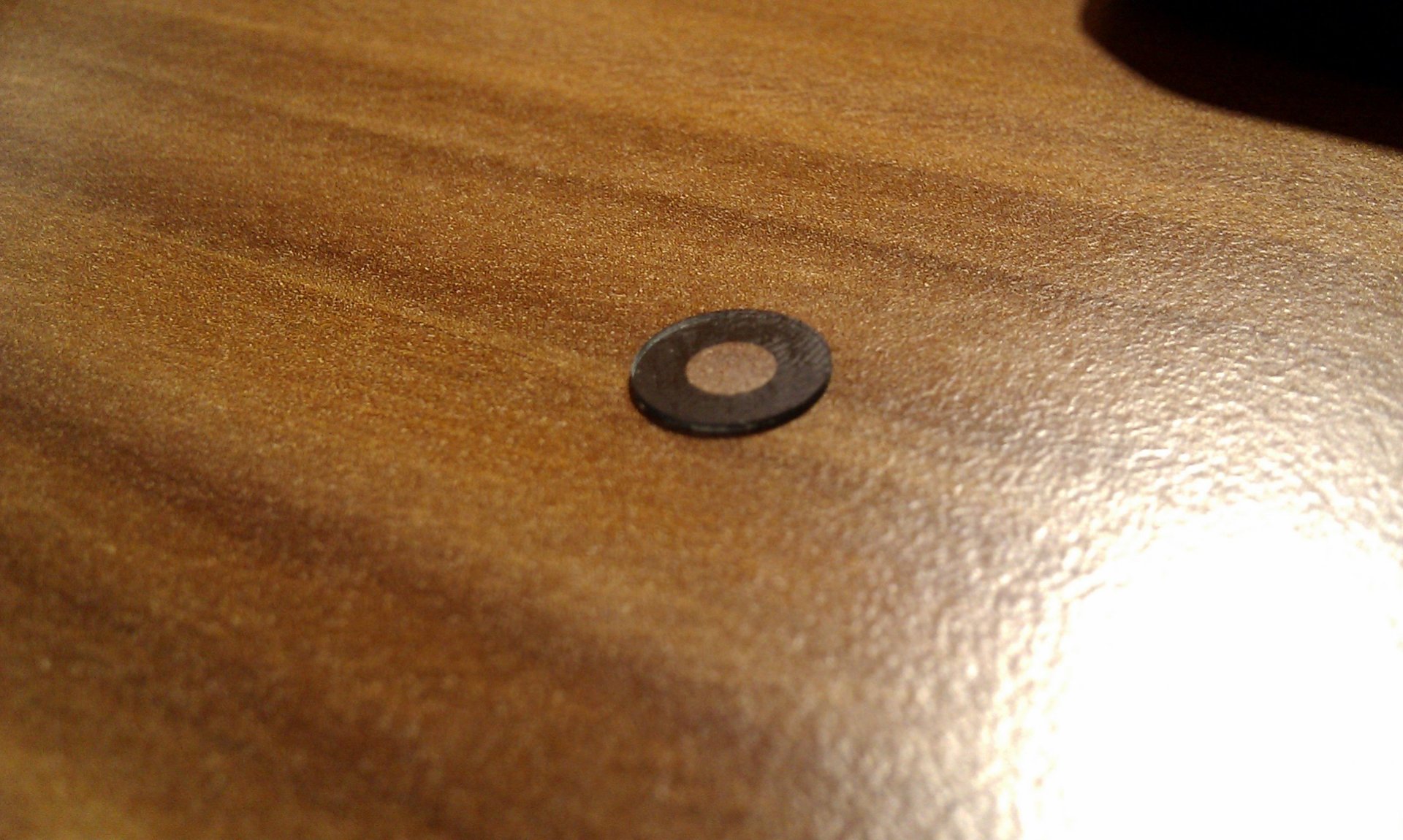

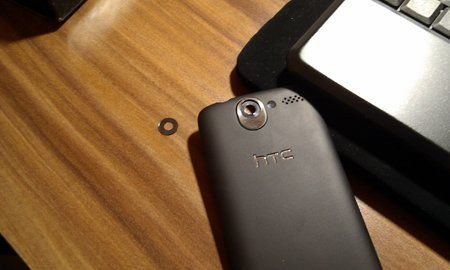

richtig top Fotos...
hab ich auch beobachtet.
Meine Linse hat(te) schon sichtbare Kratzer, der Autofokus funktionierte nicht einwandfrei.
Meine persönliche Lösung:
Ich habe den Akkudeckel abgenommen und die Linse dann von "innen" vorsichtig herausgedrückt. Die runde Plastikscheibe ist jetzt raus und ich nutze endlich die Kamera voll aus.
Die Linse ist durch den Akkudeckel aber weiterhin gut geschützt.
Habe einige "voher-nachher" Fotos gemacht (beachtet die Dateinamen).
Habe mal in einem anderen Forum von jmd. gelesen der seine Plastiklinse beim Uhrmacher durch Glas ersetz hat.- Guter Einfall.

krasser Unterschied!

meinste nicht, es wäre sinnvoller nen neuen Deckel zu kaufen? Also ich habe diese Probleme nicht mit meinem Desire und denke, dass du in absehbarer Zeit mit der Lösung deinen Spass verlieren wirst. Gegen die Kratzer helfen übrigends Taschen ganz gut ;) SunCase bei Amazon mal suchen oder die originale Tasche is auch nicht schlecht

Bei mir ist diese Antireflextionschicht abgeplatzt, hab dann die Scheibe raus, komplett überschliffen, poliert wieder rein.
Bilder sind OK, aber ohne Abdeckung viel besser.
Gibt's den nirgends eine Anlaufstation wo man Saphir oder Mineralgläser in definierten Größen bekommt?
Durchmesser der Plastikscheibe ist 9,4 mm, dicke habe ich nicht gemessen aber ich denke ein Glas mit 0,8 sollte problemlos reingehen.

Hab die Plastiklinse nun rausgebrochen. Lebe seit ca. 1 Woche ganz gut ohne. Dreck ist auch keiner auf der Linse...
aber ist der Bereich um die Linse nun noch vernünftig abgeschlossen, oder dringt durch diese Öffnung nun insgesamt vermehrt Staub ein ....?
Viele Grüße
Handymeister
Mit dem Staub hast du absolut recht. Der dringt ein. Hab mein Desire jetzt gerade mal aufgemacht. Sehe aber nix vom Staub. Mach doch einfach mal 2 Testfotos mit und ohne Abdeckung. Siehsts ja bei mir was bei rumkommt.
Das mit dem Kristallglas ist ne feine Sache. Bin auch schon am Nachdenken;)
Machen. Anschauen und dann handeln kann ich nur sagen. Es sind nun keine Schnappschüsse mehr für mich sondern richtig gute Fotos. Nix im Vergleich zu meiner D90 aber meine Kompakte spar ich mir nun komplett.
