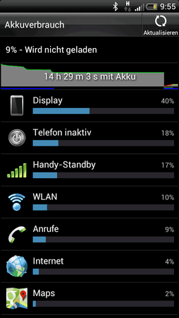

Ich habe irgendwie in letzter Zeit immer mal Probleme mit dem Akku von meinem Evo 3D gehabt... Hatte es früher immer aufs ROM oder so geschoben, aber nachdem ich vor ein paar Wochen ber RUU wieder aufs Standard-Sense in der aktuellen Version gerutscht bin und es trotzdem immer wieder zu komischen Fehlern kommt, bin ich inzwischen ein wenig ratlos.
IdR sieht es so aus, dass mir das Android einen relativ vollen Akku anzeigt, das Telefon dann aber einfach ausgeht und sich auch nicht mehr starten lässt, bis es am Strom hängt. Und mir dann halt sagt, dass der Akku auf 0% runter war.
Ich kann's echt an nichts wirklich festmachen. Gestern habe ich das Gerät bis Nachmittags im Büro am Strom gehabt, dann abgezogen, Abends noch die letzte Tagesschau angeschaut und dann sogar in den Flugmodus geschoben. Heute morgen war's aus. Angesteckt, Akkuverbrauch angeschaut, das Ergebnis seht ihr im Anhang. Da kann doch was nicht stimmen! :-(

Der Kurfenverlauf sieht normal aus...bis zu dem seltsamen Sprung, an dem plötzlich die Energie zu verschwinden scheint. Hast du die Möglichkeit, dir einen anderen Akku zu leihen? ich denke der hat ein Problem. Auch der Standbyverbrauch erscheint mir etwas hoch.

Es ist der Akku.
Du brauchst einen Neuen!
