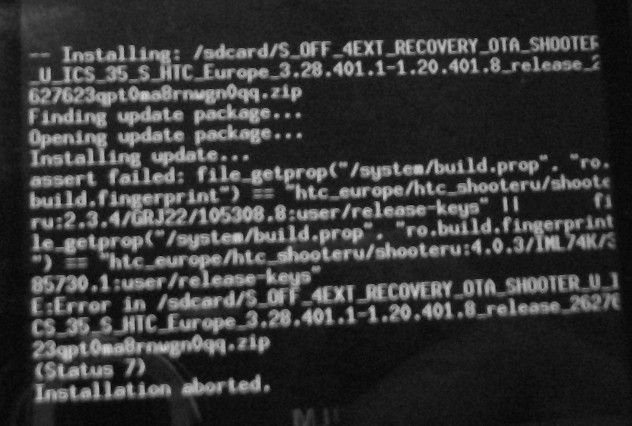

Doch wenn ich nun versuche im 4EXT Recovery die anryl-"modded" ICS-Stock-ROM zu flashen, dann kommt gleich am Anfang ein Fehler. Änlich wie der CID Fehler von kathas_box. Siehe angehänges Bild (sorry wg. der mießen quali). Leider passt was nicht.
Jetzt versuche ich noch nach deiner überarbeiteten Anleitung vorzugehen, sprich erst mal die modifizierte GB-Stock-ROM drauf zu packen...

Ok, mit der überarbeiteten Anleitung hat es bei mir wunderbar geklappt. Es lag an der ROM!
Mit der ROM aus dieser Anleitung -> [Anleitung] Hboot downgrade auf 1.49.0007 welche noch auf meinem EVO installiert war, ging es nicht.

Mit der ROM ist mir jetzt vollkommen klar. Die ICS-ROm fragt bei der Installation ab, was gerade installiert ist und alles was eine andere Softwarenummer als 1.28.401.8 hat, wird abgewiesen. Dachte am Anfang erst anryl hat den Schritt nur gemacht um sich das OTA-Update zu laden... :)
Hatte das selbe Problem mit dem "Status 7"-Error, während ich mein rooted Stock-GB updaten wollte. Hab dann erst Recovery von CWM auf EXT4 umgestellt... immernoch Error... mir ist dann auch noch aufgefallen das ich irgendwann mal nen anderen Kernel installiert hab... -.-
Mit dem vorherigen Gingerbread-Flash hat es denn auf anhieb funktioniert. Danke @Robin!
