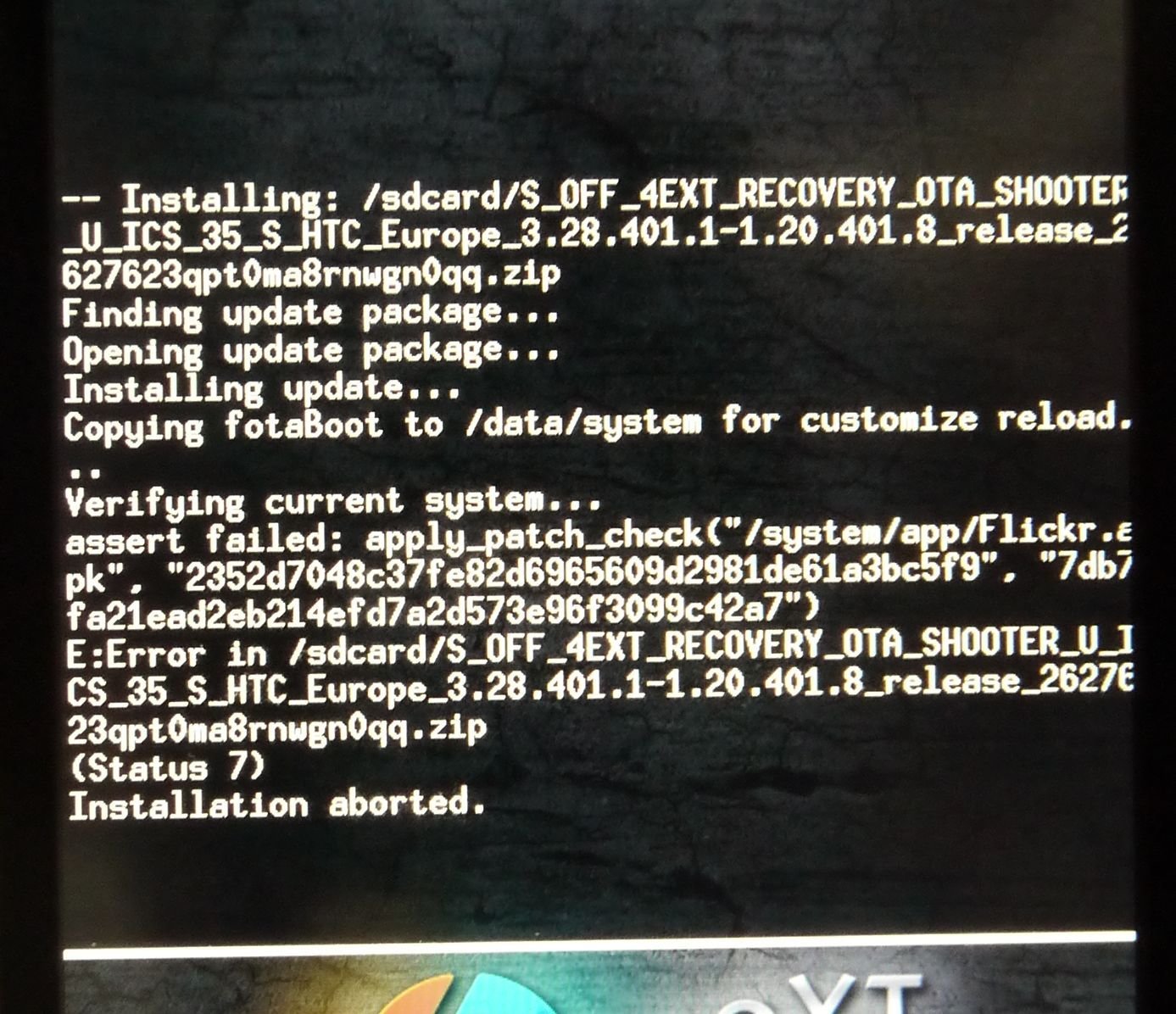

ROM flashen (install from sdcard -> choose zip from sdcard) - funzt nicht :-(
Verifying current system...
assert failed: apply_patch_check("/system/app/Flirk.apk" .....
E:Error in /sdcard/S_OFF....
Status 7
Installation aborted

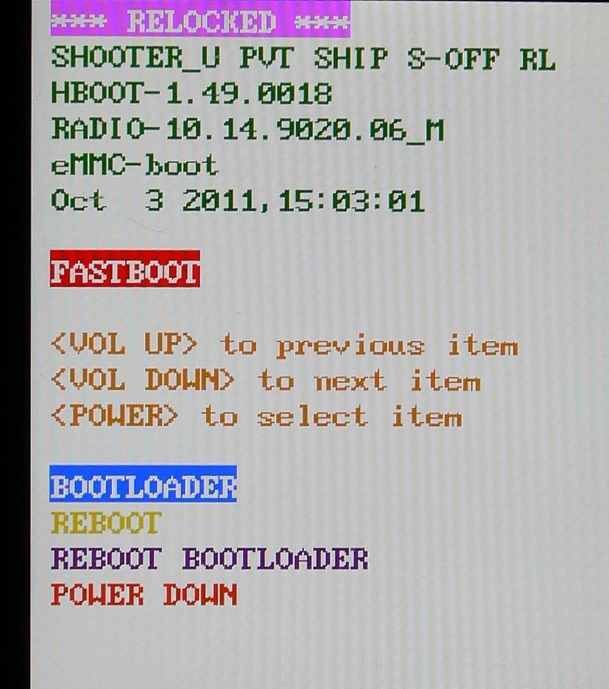

Bist du auch wirklich S-OFF?
Ja, sehe Screenshot...
Wipe habe ich auch schon gemacht....siherheitshalbe :)
Ich vermute, es liegt am offenen Bootloader (Unlocked)
Du kannst ihn mit fastboot oem lock wieder schließen. Man braucht sowieso nicht beides...
Hat leider nicht geholfen....
habe das lt der xda Anleitung auch versucht..... leider bei mir auch immer die gleiche Fehlermeldung .......
