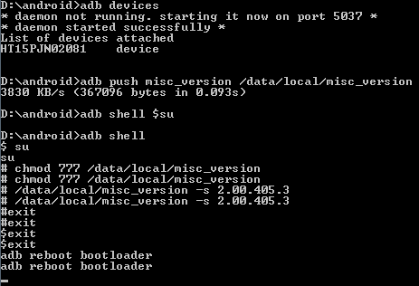

danke, danke. aber bei mir scheitert es wie gesagt am SU Zugriff..kann die Befehle in die Konsole hacken, die Reaktion is aber keine (siehe Anhang).
die zweite von dir vorgeschlagene Variante geht nicht, da ich ja kein S-OFF habe (geht mir revolutionary bei hboot 1.11.011 nicht)....
zum verzweifeln!
auf GB downgraden geht ohne S-OFF ... da reicht temproot oder HTCunlock
ggf. mal ADB Treiber neu installieren?
