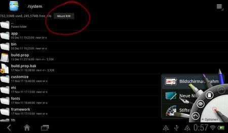

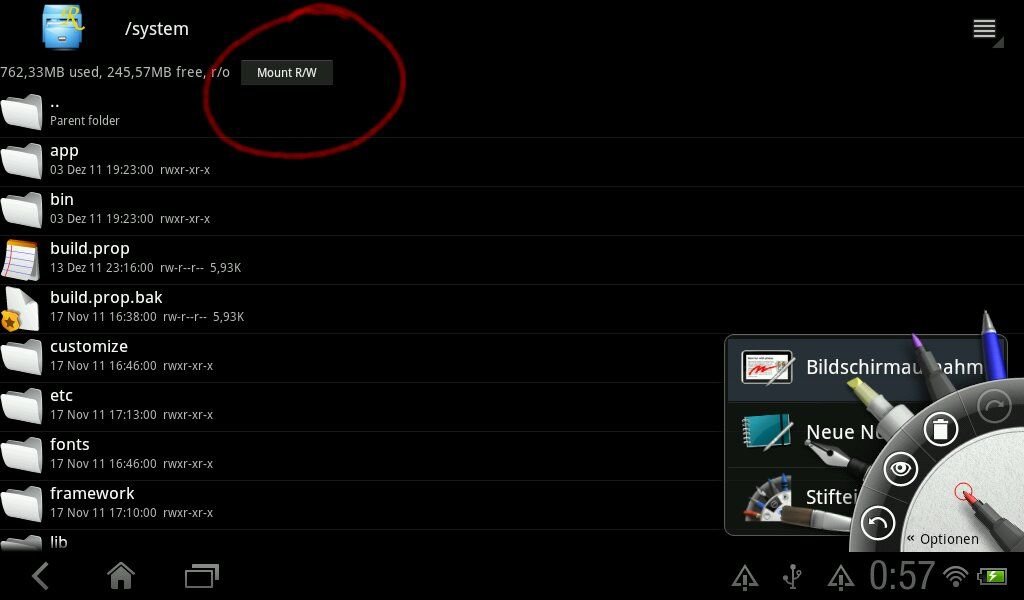

Wenn du Rootzugriff hast.
Habe ich, aber die Frage nach dem Wie steht immernoch
Na wenn du den Rootexplorer hast hast du oben einen Button r/w den anklicken und du hast Lese und Schreibrechte.
Danke,
den Button habe ich in seiner Funktion "übersehen"
Jetzt passt alles.
Grüße
