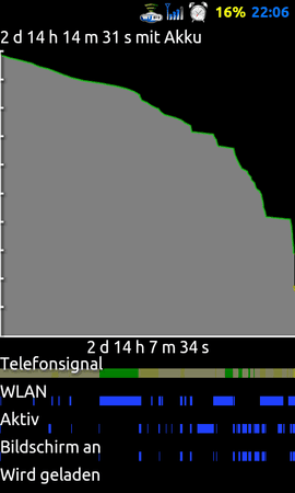

Meine "Erfolge" mit uv etc ...
(einen Tag fast durchgeratzt)
EDIT: Screen hinzugefügt ;)

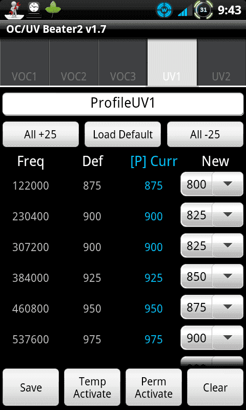

CPU settings wie aus meinem Beitrag vom 19.11.
Jede Taktrate -75mV

Danke, Helligkeit hatte ich vorher schon auf "kleinster" Stufe (Mache das mit dem Widget, das hat ja 3 Helligkeitsstufen)
Aber das Umstellen auf 2D bei Rosie hat scheinbar was gebracht, zudem takte ich nicht mehr auf 1,5Ghz (max.) sondern nur noch auf 1,3.
Siehe da, hab fast 20% mehr Akku bei fast gleicher Nutzung wie die letzen Tage.

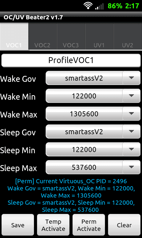

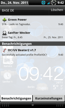

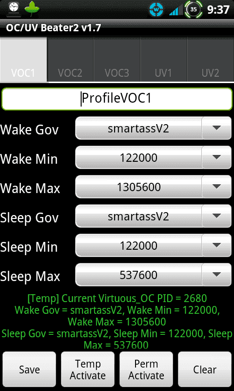

Ja klar, den Virtuous OC. Ich habe natürlich auch perm gedrückt, bzw. aktiviert. Allerdings sind die Werte bei mir nach einem Reboot wieder zurückgestellt.
Außer die VOC Werte, welche ich ja im Profil aktiviere bei "When Boot completes". Dort fehlt mir aber ein Profil, welches die UV Werte direkt mit abspeichert.
Ich hänge mal chronologisch Screenies an von vor dem Reboot bis nach dem Reboot.
Dieses perm hat bei mir nur Auswirkungen solange das IS nicht ausgeschaltet wird.

Egal was ich probiere, aber die UVs sind nach einem Reboot wieder auf default Werte. Da die Voreinstellungen aber gespeichert sind reicht ein touch.
