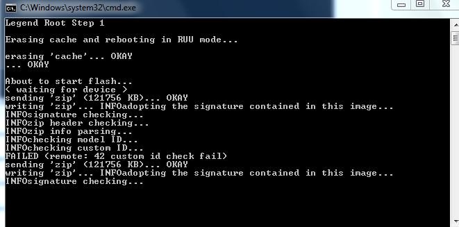

Gleich beim ersten Schritt kommt eine Fehlermeldung wenn ich auf "step1-windows.bat" ausführen gehe.
Code 43 und immer wieder dieser "signature" fehler.
Er macht zwar, spielt dieses zip File auch auf die Card.
Nach dem Entfernen der Goldcard Dann führe ich die "step2-windows.bat" aus, hier öffnet sich das Fenster, aber ist dann gleich wieder zu.
Wenn ich dann wipe und dann die "update zip from sdcard" anklicke, findet er das file nicht - rootedupdate.zip wird auch nciht angegeben, sondern update.zip.
Wo liegt hier mein Denkfehler?
Danke für eure Hilfe.
LG, lomycess.

Du muss auf version 1.31 zuerst downgraden, egal ob der HBOOT 43.0001 ist. Wie man Downgrade macht findest du hier!
Das habe ich gemacht und klappte auch super, jetzt stehe ich an und komm nicht weiter.
Danke für eure Unterstützung.
LG, lomycess
habe einen Screenshot gemacht von step1-windows.bat.
Hallo Leute,
ja, ich schon wieder.*gg*
Also:
nach der Suche über Google bin ich auf diesen Beitrag gestoßen (Desire):
App2SD zieht nicht + ist die Goldcard noch gülden? - Android-Hilfe.de
Damit war mal klar die Goldcard nochmals zu erstellen. (2 GB - bei der 8 GB hatte ich immer Troubles, wird wohl ein HW Defekt sein, weil sie auch beim Formatieren über den Rechner Probs macht)
Goldcard neu - Step 1 passt - Step 2 passt - und jetzt habe ich die Meldung: Install from sdcard complete.
Jetzt kann ich mich aufs Rom konzentrieren. *juhuuu*

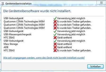

Hab jetzt das Rom "legend_CM6RC2_build66.zip" draufgespielt,
neustart - Gerät startet neu - Startet nochmals neu - und dann habe ich das rote Rufzeichen - und am Rechner folgende Meldung:
Sieht nicht gut für mich aus, oder? Könnte heulen ...
