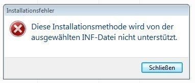

jetzt hab ich die usb treiber deinstalliert (mit dem tool von ultraMX)
jetzt kommt aber das...

Root wollen aber nichtmal wissen wie man ordentlich Treiber installiert unter Vista und sich Rechte verschafft *augenroll* Sry ich bin etwas genervt über das thema weil ich in letzter woche immerwieder tausend fragen gestellt bekomm usw... aber ich helf trotzdem mal,
also zu der treiberinstallation, ihr sollt die inf net mit rechtsklick installieren installieren sondern übern Geräte Manager!!!!!
Die Berechtigung in der Registry bekommt ihr wie folgt:
Rechtsklick->Berechtigungen->Erweitert->Besitzer->Euch als akutellen Besitzer eintragen->OK
dann bei Gruppen-oder Benutzernamen hinzufügen klicken und euch hinzufügen und vollzugriff bei euch nen häkschen hinmachen, dann nach und nach alle einträge aus den key ordnern löschen (net wundern wieso net alle sofort verschwinden, nach neustarten des regedits sieht ihr dann die ergebnisse. Ferdisch!
