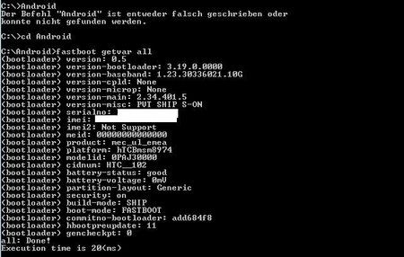

Software Status : Modified
***Relocked***
MEC_UL_EMEA PVT Ship S-ON
HBoot - 3.19.0.0000
Radio - 1... ( lange zahl)
OpenDSP-v48.2.2 -( lange zahl)
OS-2.34.401.6
eMMC-boot 2048 mb
Aug 18 2015

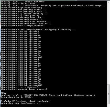

Edit:
Habe es nochmal erneut runtergeladen, jetzt sinds 1,4 GB .
Habe erneut die Datei umbenannt, am ende .zip , anschl. :
"(fastboot oem lock") --> war schon locked
fastboot oem rebootRUU
fastboot flash zip firmware.zip --> kam wieder die Fehlermeldung , habs 3x versucht ohne Erfolg
Habe aus einem andern Thread entnommen, dass eigtl auf dem Handy das hier erscheinen muss :
".. der Balken auf dem Handy geht nur bis ~95% voll. Das ist eine Sicherheitsvorkehrung, damit ihr selbst entscheiden könnt ob das Handy neustarten soll oder nicht. Wenn es bei 95% steht dann"
Ist bei mir jedoch nicht der Fall, ich hab einfach nur einen Blackscreen dauerhaft.
Bitte um Hilfe.
Würde mein Handy gern morgen wegschicken, da es so ja leider nicht geklappt hat..
Danke

Habe es nochmal gemacht wie beschrieben.
Wie im Bild zu erkennen ist stürzt "fastboot.exe" am Ende einfach ab --> daher kann ich natürlich auch keinen reboot machen.
Der grüne Balken ist zwar bis zum Ende durchgelaufen, jedoch stürzt fastboot halt ab.
Die Frage ist wieso :D ?

Okay, Handy keinesfalls Neustarten. Unbedingt im RUU-Modus lassen und fastboot neu starten und wieder flashen.
Wie oft hast du jetzt schon die RUU geflasht mit der neuen fastboot.exe?
Also habs jetzt nochmal gemacht [ denke war das 3. mal ] .
Jedoch geht es nicht weiter als " sending 'zip' ... 56560 KB " ... [ hab jetzt ca. 5 min nochmal gewartet , tut sich leider nix ]

Kann mir einer sagen , wo ich das aktuelle Update herbekommen kann , hier mal meine Daten momentan:
keiner einen Ratschlag ?...
