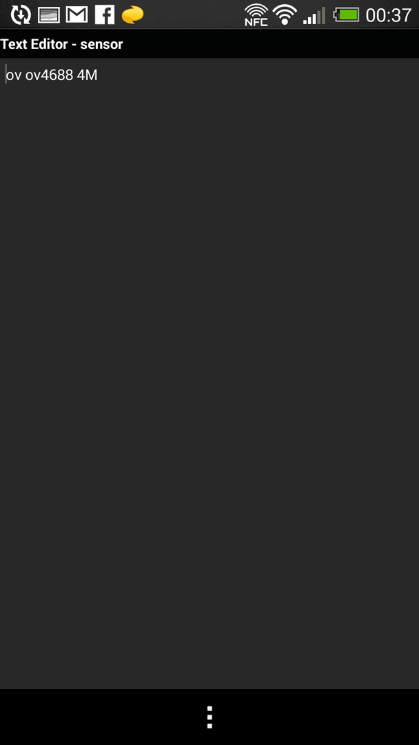

Ich habe jetzt mein Gerät auch austauschen lassen und ich hab auch den neuen Sensor drinnen ... Da steht nun: ov ov4688 4M

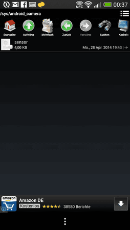

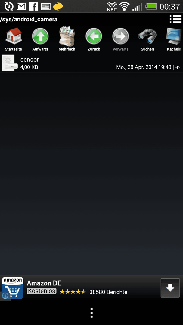

Was steht als Datum im ordner des Sensors?
Ich weiß nicht wo ich das Datum finde? hahahaha

Wo finde ich den Ordner?
Der dateipfad steht doch im Bild oben.
OHab den Pfad sys aber nicht wo dann android_camera drin wäre, oder kommt man an den Ordner nur mit s-off?
Der ursprüngliche Beitrag von 19:07 Uhr wurde um 19:10 Uhr ergänzt:
Ok mit dem root Explorer gehts
Was sagt mir das jetzt?
Du hast den gleichen sensor wie bei mir heisst das. Da sollte keine probleme mehr geben und sowas rauskommen.
