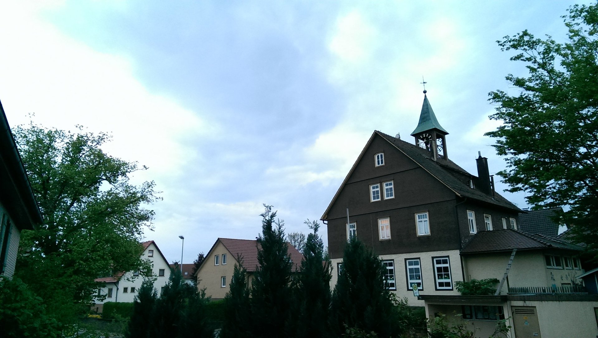

Die Kamera wirkt ein bisschen überschärft ... Aber für die Uhrzeit ein gutes Bild. Um halb 9 hab ich dieses Bild geschossen. Also der neue Sensor also der Omnivision ist meiner Meinung zu scharf also ich seh Kanten wo keine sein sollten.
liegt eher an der Software, ich hatte eine kurze zeit lang Sense 6 und die Kamera hatte sich leicht verbessert. Und Außerdem es wird oft gesagt, man soll die Schärfe runter auf -1 stellen (ich habe -1,5 immer).
Wenn irgendwann eine RAW funktion kommt, dann wird man aber mehr als nur die JPEG-engine herausholen.

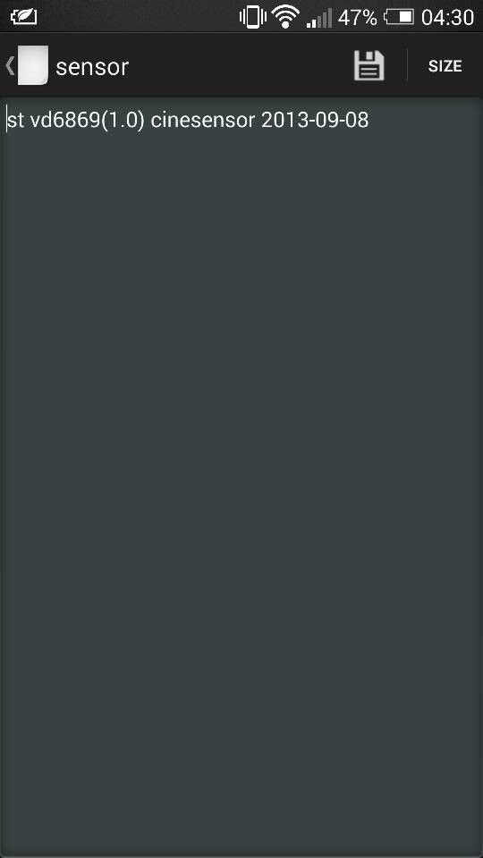

Bei mir sitzt dieser Sensor drin
@Dellwin: Wo kann man das nachschauen? Und hat deine Kamera einen Lilastich?
Paar posts weiter oben steht der Pfad...

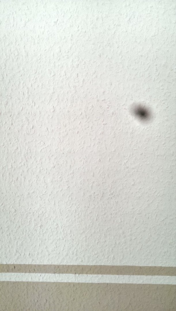

ich habe mit der Kamera folgendes Problem.
Zuerst dachte ich, dass sich ein Staubkörnchen auf der Linse verirrt hat, da ich beim Fotografieren im oberen Bereich des Bildes ein schwarzer "Fleck" befindet. Allerdings habe ich nun festgestellt, dass wenn der "Fleck" auf einen helleren Gegenstand z.B. Fenster mit Gegenlicht gerichtet wird, spurlos verschwindet. Es gibt Fotos da ist der Fleck da und andere Fotos dagegen sind astrein und ohne Fleck.
Sensor: st vd 6869 (1.0) cinesensor 2014-01-12
HBOOT-1.55.0000
OS-3.63.111.4
Android Version 4.4.2
HTC Sense 6.0
Software ViperOne 6.1.0
HTC SDK API 6.17
Hat jemand eine Idee? Kamera oder eher Softwarte, oder evtl. doch ein Staubkorn?
Vielen Dank vorab
& Grüße
Sven
Screenshots wären gut.
Klingt in erster linie nach hardware.
logo, macht Sinn...
Das schaut aber schon nach Schmutz auf dem Sensor aus.
Bei Digicams empfielt man diese auf die Waschmaschine während des Schleuderganges zu legen, dies hilft oft den Staub los zu werden.
