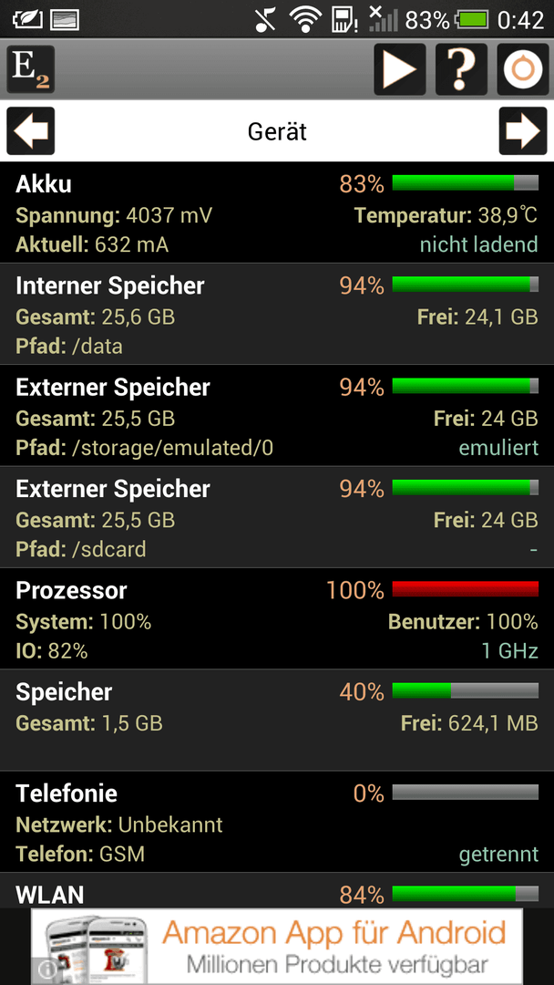

Hi leute
Hab seit gestern ein Problem mit dem Akku.Hab zurzeit 0% helligkeit und nur wlan an.Sync umd alles andere ist aus.Ich bin seit 50 Minuten nur am surfen,ja da ist die akku von 93 zu 78 runtergegangen.Das ist doch ein großer Sprung nur für 50 Kimuten surfen.Das was mich mehr bedrückt hat ist,das mein handy unten ganz warm geworden ist als würde ich ein aufwendiges spiel gespielt haben was ich nicht tat ich hab nur gesurft.Mit der App zeigt er mir den Prozessor an der mit einer last von 100% arbeitet vor ein paar tagen waren es nur 5%.
Was ist nur los:???
Woher kommt der hohe verbrauch
@korra
Was willst du denn? 15% Akku Verbrauch für 50 Minuten Display on - das sind auf 100% gerechnet 333 Minuten = 5,5h (Linearität unterstellt). Das wäre durchaus fair.
Die CPU Belastung ist komisch. Was sagen GSam oder better battery stats, woher die Belastung kommt? Dein Screenshot bringt da gar nichts.

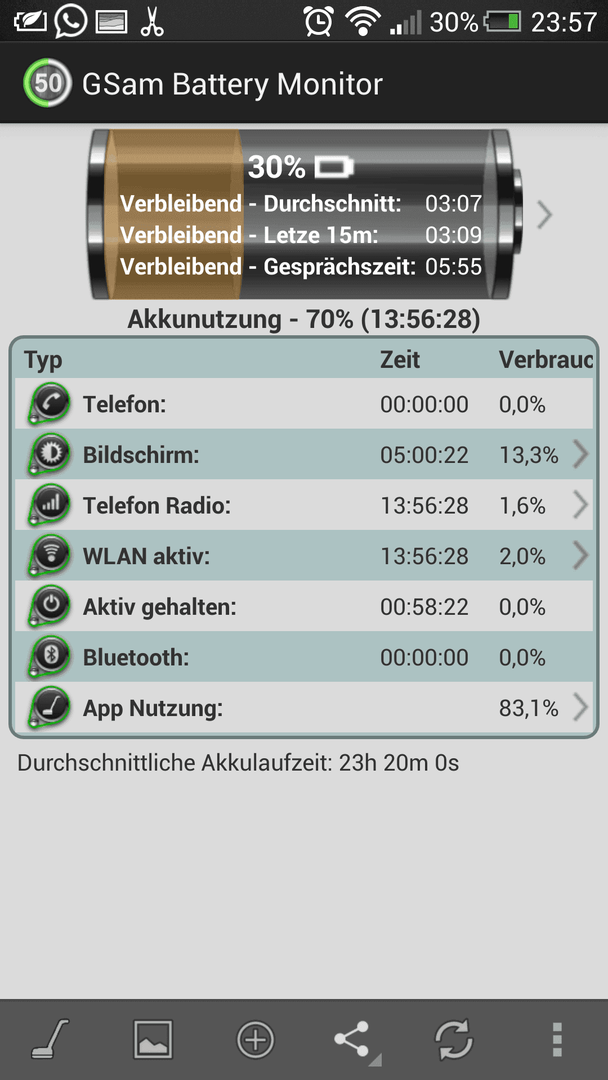

Musste gestern wieder schmunzeln als ich in einem Bericht über die "unterdurchschnittliche Akkuleistung des One" gelesen hatte...
Reaktionen: homer982 und GalaxyS6
Wie kriegst du solche Werte hin ? Kannst du uns mal deine Einstellung verraten ?
Wie sind die Werte denn zu verstehen?
Bei 5h DOT soll dieser nur 13,3% am Akku geknabbert haben??? NeverEver
