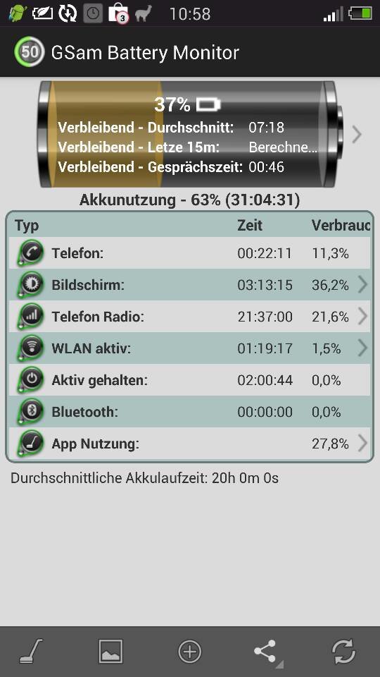

hier meine werte, mit viper und bulletproof, diese kombi macht schon was aus,.. verglichen mit anderen roms sind diese werte unschlagbar...
nutze meist 3g oder auch edge

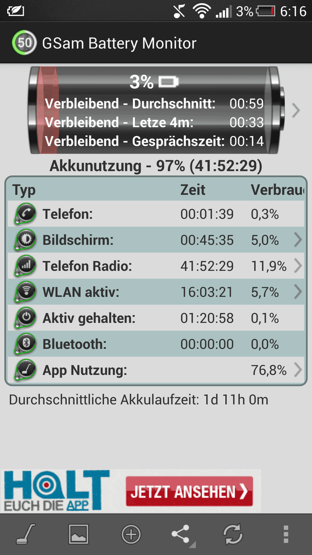

Hallo zusammen
Ich bin ganz neu hier im Forum und habe dieses Thema aufmerksam verfolgt, weil auch ich meiner Meinung nach ein Problem mit meinem Akku habe.
Ich komme nur auf eine Display On Zeit von 45 Minuten. Ich spiele nicht, schreibe nur ab und zu eine SMS, telefoniere kaum, zu Hause im W-Lan etwas Whatsap und Ebay. Über Nacht verliere ich 20% Akku. Google Ortungsdienste sind aus, LTE auch.
Mein One war schon einmal zur Reparartur bei Arvato.
Was kann ich noch tun? Oder ist der Akku hinüber?

Die Borg schrieb:
Hallo zusammen
Das ist echt nicht normal. Mach mal ein Screenshot von den apps.
Tritt das auch nach einem Neustart auf?
Vielleicht hat sich eine app aufgehängt.
du schaltest aber die Datenverbindung immer aus oder?
Denni2306 schrieb:
Korra 4std für die Stock ROM ist doch gut. Auch alle 10min 1% weg ist doch habt nett schrieb:
Es tritt auch nach einem Neustart auf. Screenshot habe ich gerade nicht zur Hand. Ich kann mich aber daran erinnern, dass an erster Stelle etwas mit Kernel stand und der Verbrauch bei über 30% lag.
Steht doch App Nutzung: 76,8%. Also ist ziemlich sicher irgendeine App schuld und wohl eher nicht der Akku…
