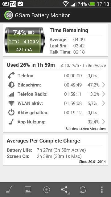

Gesendet von meinem HTC One mit der Android-Hilfe.de App
für alle die ein ähnliches Problem haben, ein einfacher Soft-Reset (die Abschalttaste für mind 10 sec gedrückt halten, bis ein countdown erscheint) scheint das Problem bei mir gelöst zu haben, seit einem Tag läuft alles wieder smooth.... hoff mal es bleibt so :)
Danke für den support
schon mal bei App Nutzung drauf geklickt?
MfG
starbase64
