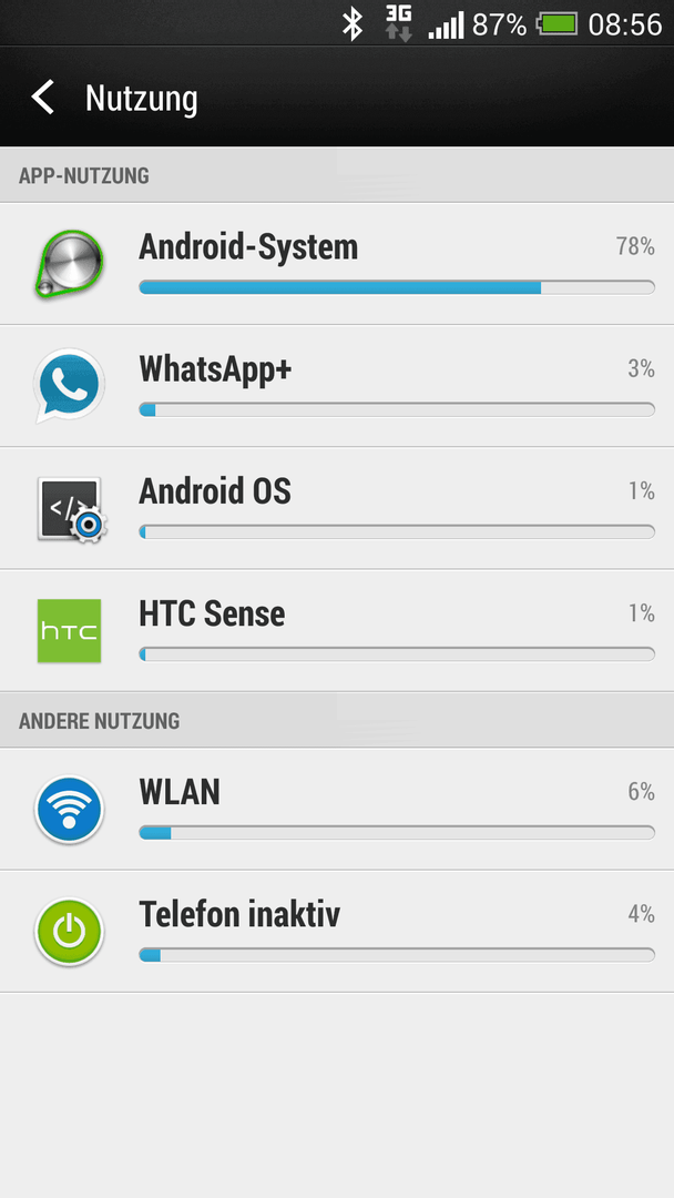

So habe den Runtergeladen, hier noch die screenshots.
Wie Ihr seht braucht das Android 1.8%
Das kann aber schlichtweg nicht sein, weil mein Akku keinen Tag mehr durchhält.. Vor zwei Tagen war alles noch normal..
Habe das Gerät noch im abgesicherten Modus gestartet und auch hier verwendet das OS über 90%
In erster Linie, wieso werden mir sonstige Apps die laufen dort nicht angezeigt, so wie es eigendlich üblich wäre?

Danke für den Screenshot.
Ja es scheint i.O zu sein, aber trotzdem saugt das OS meinen Akku leer..
Welche Angaben hast du in den Einstellungen unter Power > Nutzung?
Das komische ist, dass diese Anzeige eigendlich relevant ist. Alle zusätzlichen Apps zeigen mir verschiedene Leistungen an..
(In der Zeit als ich diesen Post geschrieben habe, und das Handy neben mir liegt sind bereits wieder 2% verbraucht worden)
NACHPOST: Habe Avast erst heute morgen installiert, in der Hoffnung der findet was.. ;) ist aber wieder deinstalliert
Hm, hier noch mal ein Shot. Wird natürlich mehr aufgelistet, aber Android-System ist auch ganz oben.

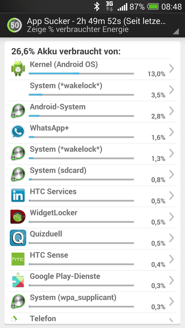

Also wenn ich dich richtig verstehe, ist der Akkuverbrauch im Standby mehr geworden?
In dem Fall kannst du dir noch den Wakelock Detector runterladen. Es gibt immer wieder Apps die verhindern, dass dein Handy bei längerer Nichtbenutzung in den Tiefschlaf geht und diese können damit herausgefunden werden.

UPDATE: Kein Effekt.. hat weiterhin eine Nutzung von 94% - Das komische ist ja, dass auch im abgesicherten Modus alle drittanbieter Apps deaktiviert sind. Auch dann braucht der über 90%.. Gibts allenfalls irgendein Bug Finder Tool oder so?
Also die Referenz an Tools zum Akkuverbrauch analysieren ist immernoch Better Battery Stats (BBS). Das gibt es kostenlos bei xda, oder kostenpflichtig im Playstore.
Mit dem Tool kannst du dir genau ansehen, welcher process was macht. Wann er das handy aufweckt, wieviel Akku er prozentual frisst, uvm.
Das ganze kannst du als Log exportieren und andere können dir recht gut sagen was schief läuft. (ich bin darin allerdings zugegebenermaßen nicht der Experte drin, habe aber wohl ein Grundverständnis davon)
Daher würde ich dir raten mal dieses Tool zu probieren und nicht irgendwelche dubiosen anderen x tools.
Das log kannst du dann ja mal hier posten.
