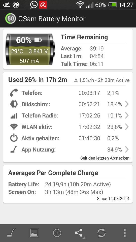

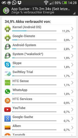

hier mal zwei Screenshots aus Gsam.
Pic1, Pic 2
Das HTC One hat über Nacht (8 Stunden) 1 % verbraucht. Das ist gut.
Von 9 - 23 Uhr lag der Verbrauch jedoch bei 10 % (es lag ungenutzt auf dem Tisch).
Habe gestern noch "Daydream" komplett ausgeschaltet und eine Picasa-App deaktiviert, die ständig nach Standortzugriff fragt.
Über den Tag kam aber wieder eine Standortanfrage (von Aufgaben App glaube ich). Ich verwende die App aber nicht und würde diese auch deaktivieren wenn das ginge, tut es aber nicht. Ich nehme mal an, dass diese App das Handy "wach" hält und deswegen der Akkuverbrauch so hoch ist.
Das Telefon kam zurückgesetzt bei mir an. Danach habe ich die neusten Updates installiert und begonnen meine Apps zu installieren...
Vielleicht hat noch jemand einen Tipp, woran der hohe Verbrauch von 9-23 Uhr liegen kann.
Gruß Manuel

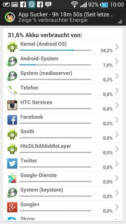

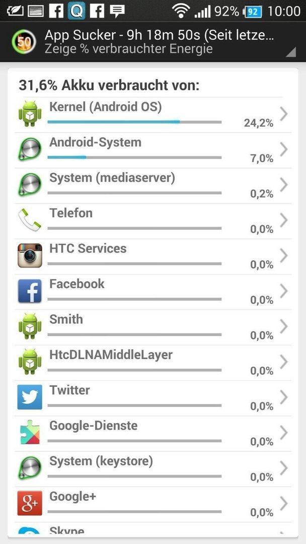

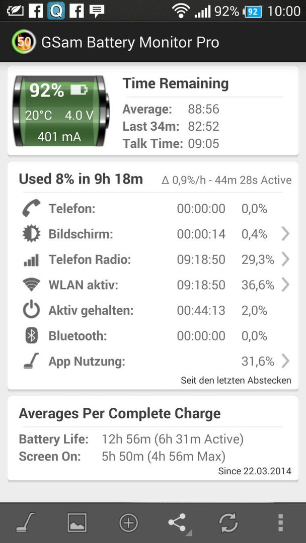

Erneuter Test In 9 Std. 8% Akku nur Standby kein Bildschirm ein... Ist das normal??
Ich wüsste nicht, was daran unnormal ist...

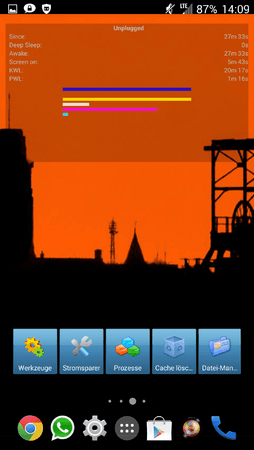

Hallo Zusammen,
habe seit ein paar Tagen immer wieder Probleme mit dem Akku.
Nutze das One mit CM11 und dem Standard Kernel.
Gestern Nacht das Handy mit 40% in den "Schlafmodus" (alles ausgeschaltet) geschickt und heute Nacht vom piependen Handy wach geworden.
Akkustand ca. 5 Stunden später = 5%.
Das gleiche Spiel gerade eben nach dem Aufladen schon wieder.
Eine halbe Stunde nach dem ich es vom Strom genommen hatte, war der Akku ohne großartige Benutzung schon wieder auf 87% gesunken (siehe Bild im Anhang).
Ich kann es mir nicht erklären woran es liegt und hätte gerne mal eure Hilfe.
