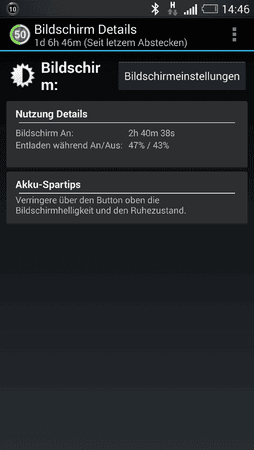

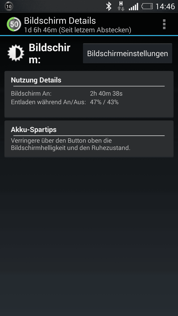

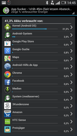

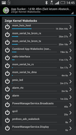

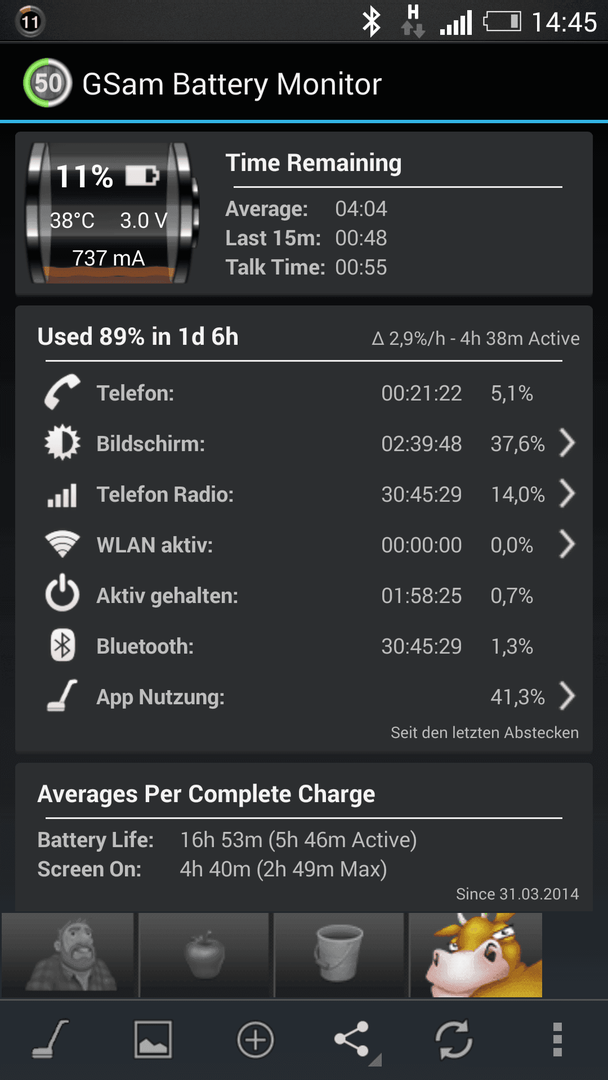

Hi, der Akkuverbrauch ist teils sehr unterschiedlich, hängt vom Nutzerverhalten ab, aber auch von den Apps und wieviel Wakelocks usw sie verursachen. Es macht z.b. Sinn Dinge die sich automatisch syncronisieren, zu entschärfen bzw. den Zeitabstand zwischen den Syncronisationen zu verringern.
Ein weiterer Akkufresser ist natürlich das Display. Hier kann man, wenn es für einen passt die Helligkeit etwas zurückdrehen, dann kommt man auch länger hin.
Du kannst mit Gsam oder Betterbatterystats(leider kostenpflichtig) deine Programme und wakelocks überwachen. Wenn du mehr rausholen willst, wirst du um ein root nicht vorbeikommen.
Ich habe mit einigen Tricks über 9 Stunden Screen on geschafft, hatte aber keine Datenverbindung an und Wlan nur 4 Stunden verwendet.
Das ist aber die Ausnahme. :thumbsup:
Schön/Normal ist es, wenn man mit einer normalen Nutzung 1-2 Tage übersteht. Und das sollte drinnen sein. ;)
Beim Surfen war ich jetzt mit WLAN drinnen.
Wo kann ich den die Displaylaufzeit ablesen oder braucht man dafür eine App?
Geht nur mt App. Versuch GSAM.
GSam hat BBS bei mir ohne Root nun abgelöst. Schöne Auflistung und zeigt dir die Laufzeit des Displays auch an. Temperatur und Spannung etc auch. Sehe zu empfehlen
