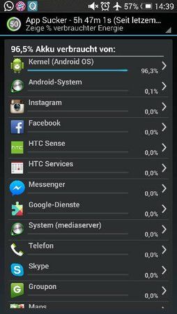

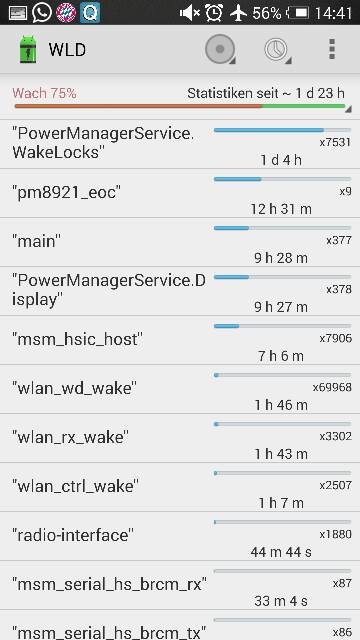

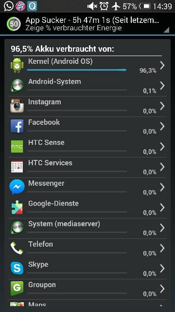

Ich hab seit Freitag ziemlich große Probleme mit meinem Akku... Hätte es von ca 10 Bis 14 Uhr im Flugmodus und das One verlor dabei ca 45 Prozent, um zu wissen dass da was nicht stimmt muss man denke ich kein Prophet sein.
Ich hab direkt Screenshots von GSam und dem Wakelock Detector gemacht, vielleicht wird da einer schlau drauß...
Wirklich auftreten tut das Problem mit den massiven Wakelocks erst seit dem Update auf 4.4, jedenfalls fällt es mir seitdem wirklich ziemlich krass auf.
Heute morgen dann wach geworden und das Handy hat trotz dass ichs am Ladegerät hatte nur 83 Prozent der ne verliert jetzt auch kontinuierlich Ladung obwohl es immernoch am Stecker hängt.
Wird da einer schlau aus den Screens oder bleibt mir nurnoch der Hardreset ?
Gesendet von meinem HTC One mit der Android-Hilfe.de App

Mir hatte der Energiesparmodus auch solche Wakelocks verursacht. Probier den auszuschalten.

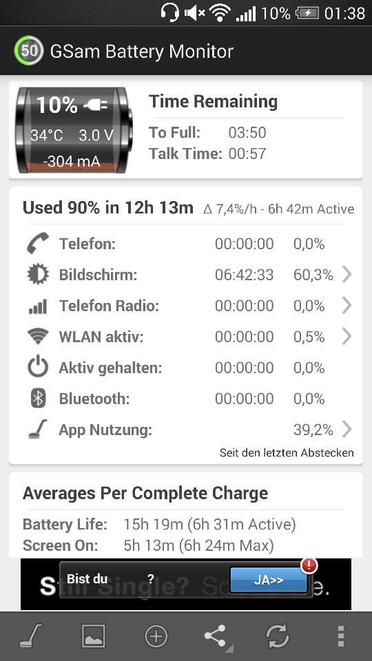

Hallo Leute, ich habe jetzt seid knapp einer Woche ein One und bin eigentlich sehr zufrieden aber habe echt Probleme mit dem Akku. An sich hält der Akku wenn der Bildschirm aus ist recht gut, aber so bald das Display an ist kann ich förmlich dem Fallen der Prozentzahlen zusehen. Mir ist klar das das Display der größte Verbraucher ist, aber selbst mit dem 1/3 der Displayhelligkeit erreiche ich maximal 4h On-Time bevor der Akku von 100 auf 0 runter ist (Displayout-Time bei 30s, beim Surfen oder Youtube schauen). Ich habe zwar Emailsync an, glaube aber nicht das dies der Grund ist weil es ja ohne Bildschirm wirklich akzeptabel ist (knapp 2 Tage bei ab und zu draufgucken). Egal ob WLAN oder Mobile Daten. Hat einer ne Idee? Kann es sein das das Display in einer Form kaputt ist und deshalb mehr Energie zieht (Stichwort erhöhter Widerstand)? System ist ein Stockrom Android 4.4.2
Ich hab mir auch schon überlegt wie man Vergleichsdaten sammeln könnte. Das Handy in den Flugmodus und Sync ausschalten. Dann die Displaytime auf 1h On-Time hochsetzen und ein Bild (nach Möglichkeit alle das Selbe) lang 1h anzeigen. Anhand dessen müsste ja der Displayverbrauch bei allen gleich sein vorausgesetzt sie haben die gleiche Helligkeit eingestellt. Findet sich dafür jemand oder hat eine Idee auf mein Problem? Ich hatte schon überlegt es zu Unlocken via HTCDev und dann einfach ne Customfirmware aber Stichwort Garantie. Und wenn ich lese das einige hier 4h Ontime haben und trotzdem erst knapp bei 50% sind erblasse ich natürlich. Bitte helft mir, das zehrt gewaltig an den Nerven wenn man permanent auf den Akku schielen muss.
Bei Bedarf kann ich auch die Statistik-Bilder der BatterieApp (GSAM) posten.
PS: Auf Werkzustand habe ich auch bereits zurück gesetzt und trotzdem das Problem. Ich habe wenn ich das richtig raus lese die selbe Probleme wie Ralf2001. Laden dauert von mir von annähernd 0-5% auf 100 rund 3h.

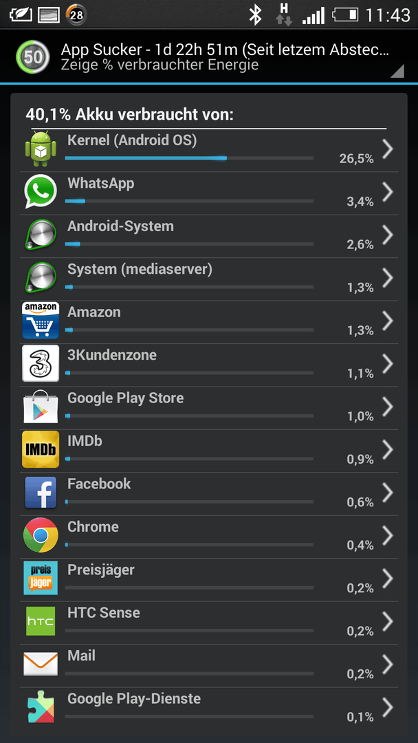

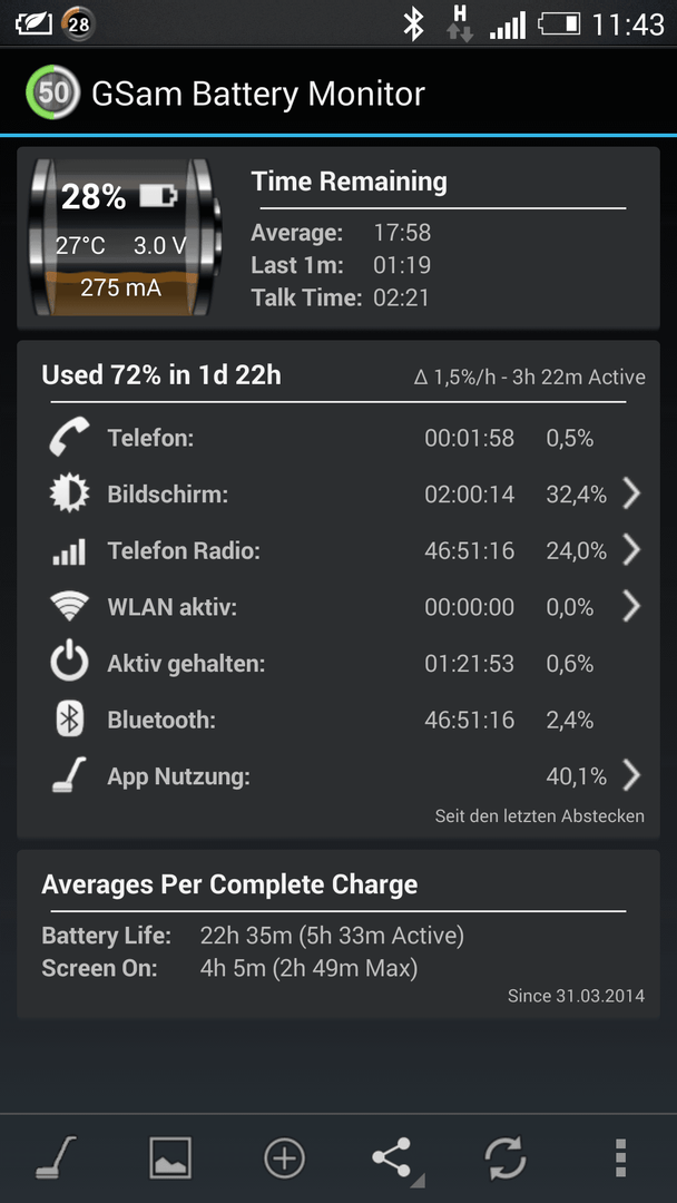

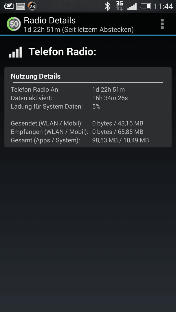

So siehts bei mir auch aus:
-Sobald das Display an ist, zieht das Teil Strom ohne Ende (Kernel & Display sind beim Stromverbrauch Nr. 1) - Trotz Energiesparmodus, Display 1/3 autom., Datenverbindung bei Standby auf AUS, etc....
- Im Standby ist das Telefon sehr brav, in 8 Stunden gerade mal 2-5 %
Edit: Anbei aktuelle Screenshots...

@Flo6661: Da brauchst du dir absolut keine Gedanken machen, 4h Display an bei 1/3 Helligkeit ist meiner Ansicht nach normal - das ist bei meinem One auch nicht anders. Mein bisheriger Rekord war 6h 15 Minuten YouTube Videos gucken, aber da war die Helligkeit auch komplett unten und der Akku danach sowas von leer :D und wie meine Vorredner bereits gesagt haben, kommt es auch darauf an, was dein M7 im Hintergrund so treibt. Wakelocks sind Feind Nummer 1 für eine lange Laufzeit, da kannst du aber auch mit Root nicht allzu viel ändern. Und eine Ladedauer von 3h ist auch nicht außergewöhnlich, manche One's brauchen dafür sogar 4h (alles schon im Forum gesehen)!

Kann mir einer was zu den Rilj Wakelocks sagen, habe diese Permanent und finde keinen weg es zu beheben, gehen am tag weit über 1000.
Let me google that for you :lol:
Hier wirklich eine ganz gute Erklärung:
RILJ Wakelock Drain - xda-developers ;)
Edit: Schei.. Google halt.
Versuche es mit Disable Service, mit dem kannst du einzelne Prozesse einfrieren.
Hat mir schon viel geholfen.
Ich habe die Wakelocks selten, da ich nur ein Offline Navi verwende und sonst ist es durch Llama deaktiviert. :)
