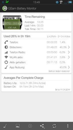

Ich hab InsertCoin SixtSense drauf und den neuen Kangaroo v027 von Poondog drauf, komm zwischen 5 und 6 Stunden DOT hin. Versucht den Kernel mal beim Sense 6 Port aber auch bei 5.5 ist merkbar eine Verbesserung zu erwarten. :D
Das ist dann zum anschauen dazu. :D

Choppy du bist einer der hauptverantwortlichen der mich kirre macht mit seiner Akku Laufzeit :-D ich vermute mal nicht das es an der Rom und kernel bei mir liegt, du hast ja ebenfalls mit der Viper und joey Kernel solche Laufzeiten erreicht, das funktioniert hier einfach nicht :-| wie gesagt siehe oben was ich alles geändert /deaktiviert habe
