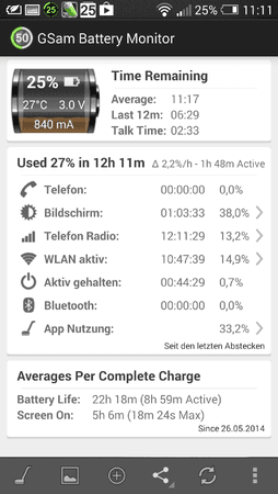

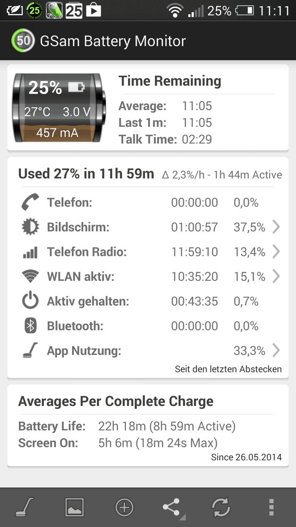

Hallo!
Ich habe nun das Htc One seid einer Woche und habe auch das Problem, dass das Android System an meinem Akku zieht. Wenn ich das handy nutze, kann ich wirklich fast jede 3 min den Akku runtergehen sehen. Ich habe anbei die Werte von gsam und die Nutzung gesendet. Dazu muss ich sagen, dass ich ein kompletter Android Laie bin. Was kann ich tun? Vielen Dank schonmal
Sieht bei mir genauso aus (siehe frühere Posts von mir) :(
Habe auch keine Lösung für das Problem und hoffe auf das neue Sense 6.0-Update bzw. 4.4.3....

Lasst euch nicht von dieser Anzeige in die Irre führen! In diesen 90% ist praktisch alles enthalten, u.a. das Display. Der hohe Wert ist hier völlig normal.

Wo soll das denn gelistet sein? ... du glaubst doch nicht ernsthaft, dass bei ~3h Screen-On das Display weniger als 9% verbraucht (bei mir ist das System momentan mit 91% aufgeführt) ... :rolleyes2:
Also der Display ist zu 100% bei Android System gelistet - das hat auch der Htc Service mir bestätigt. Nach Aussage des Services ist es ganz normal, dass das Android System mit 80-90 Prozent gelistet ist, da viele Programme einfach im Hintergrund laufen und es dadurch dazu kommt.. scheint also einfach kein fehler zu sein sondern "normal". Tut mir leid wenn ich euch hier nur Sachen sage die alle wissen aber für mich war das neu ^^.
Kann nur noch sagen nachdem ich alle Anwendungen von Google die für mich unnötig waren deaktiviert habe, halt der Akku länger, obwohl Android System immernoch mit 90 % gelistet ist. Ich bin also jetzt zufrieden mit 4 -5 stunden Screenzeit :).
