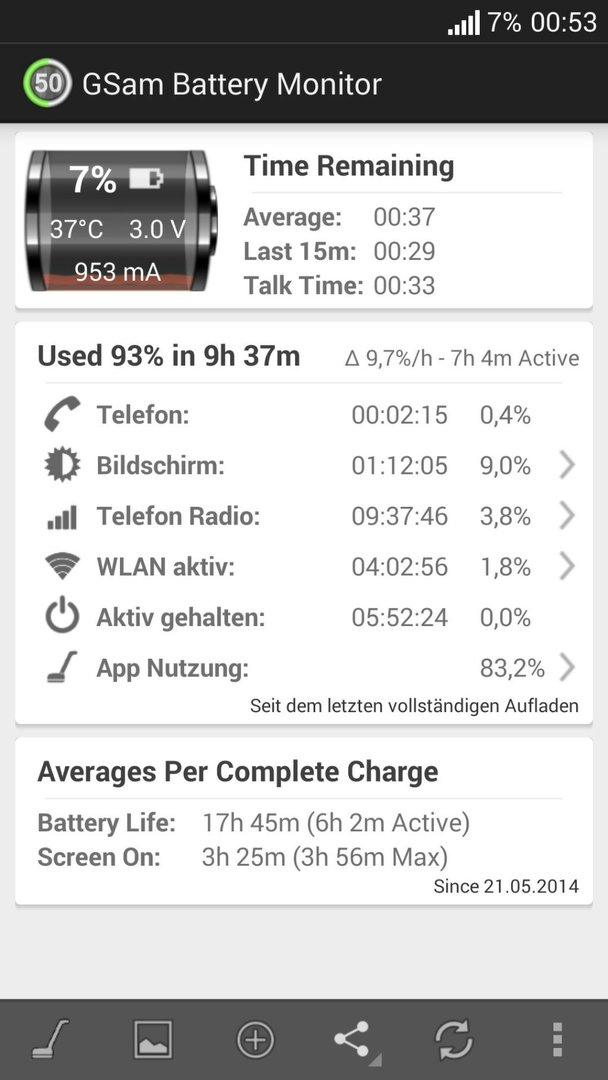

X-Ray-S schrieb:
Dieses Handy ist irgendwie verflucht.
Ich habe vor einigen tagen auf Sense 6 geflasht, aus 3 std. DOT wurden 4, super arbeit von HTC.
Aber heute wieder mal so ein kack mit dem Akku, nur 1:12min. DOT in 9:37min. Und nur noch 6% Akku.... Was soll ich da sagen, ich krieg das kotzen langsam....
Denke mal das Handy ist nicht in den Deepsleep gegangen, dass passiert bei meinem auch regelmäßig. Mir fällt das öfter auch nachdem ich vollständig geladen habe und mit trickster mod kontrolliere.

Installier dir BBS, deine Wach gehalten Zeiten sind sehr schlecht!

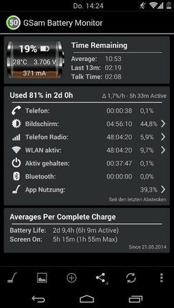

So sollte es aussehen:

Hab ich jetzt drauf, aber ich sollte wohl über nacht BBS alles checken lassen? Weil ich nachher mein Navi auf dem Handy brauche und da wird die App ganz oben stehen...
Schau in den bbs thread, da gibt es eine Anleitung...

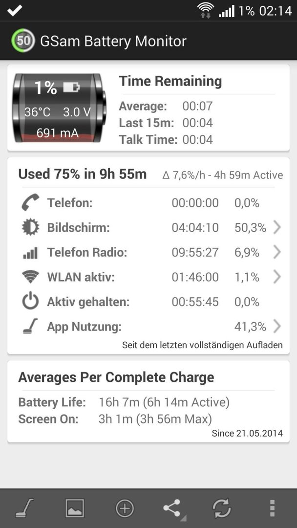

Meine laufzeit, so gehört sich das..
