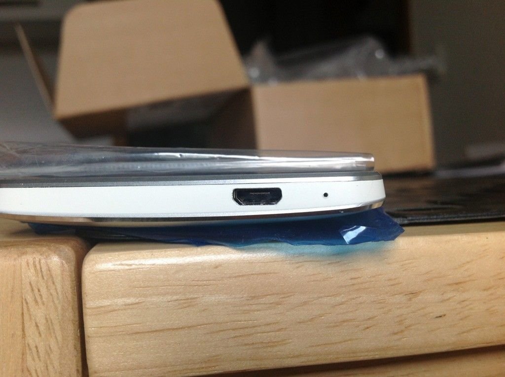

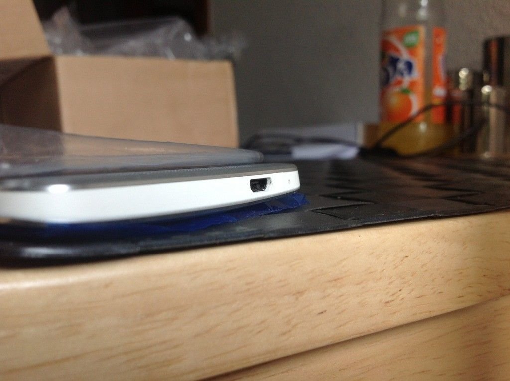

Ich hatte meins mit dem Schaden am oberen Speaker jetzt bei arvato und hab es machen lassen für 220 euro. Gehäuse wurde wegen macken komplett neu gemacht und akku wurde warum auch immer getausch (16 euro oder so). Nun habe ich es heute wieder bekommen und mein USB Anschluss hängt auf halb 8. kann mir mal jemand ein foto von seinem usb port machen? Bin der meinung das gehört nicht so. Dadurch wird ja auch druck auf das Board ausgeübt, das der port da so vor dem Gehäuse gedrückt ist.
