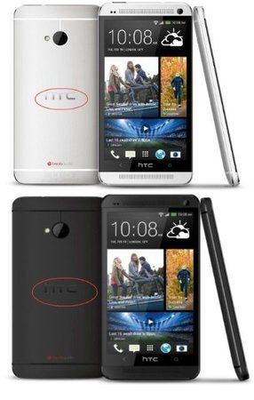

Sind dir zufällig irgendwo unter den Ersatzteilen die Buchstaben vom logo auf der Rückseite begegnet? Bei mir ist das C ab und ich würde gerne einen Ersatz dort ankleben. Leider bin ich bisher nirgends fündig geworden.
@ Wecand
meinst Du das auf dem Foto.
Das sieht so aus, als würden die Aufkleber/Kunststoffinlays direkt auf dem Back-Cover/Rear-Case sein ab Werk. (siehe hier: HTC One M7 Rear Housing|Back Cover)
Gruß Cyberdevil
Ja genau das meine ich. Da die Buchstaben dort ja nur geklebt sind, hatte ich die Hoffnung, dass da jemand auf die Idee kam diese auch als Set(oder einzeln) anzubieten. Das ganze Cover für 45€ zu kaufen um die Buchstaben dort heraus zu pulen, ist mir dann doch zu teuer und mit risiko behaftet, dass ich den Buchstaben dort nicht vernünftig herausbekomme.
Was gäbe es denn als Alternative im MacGyver Stil? Ich hatte ja schon an daran gedacht einen Flüssig-Metall in Form eines Epoxy-Kleber einzusetzen und vorsichtig die ausgefrästen Stellen zu füllen. Aber ob das so sauber gelingt bezweifele ich auch stark.
Da hat HTC echt Bockmist gebaut. Klüger wäre es doch die Stelle einfach auszufräsen und so wie die Kanten zu polieren.
Ich glaube es ist zu viel OT, oder?
Ziatat von Wecand
Hört sich interessant, aber wie Du es sagst "ob das sauber gelingt"
Oder du nimmst die anderen auch raus und malst die Vertiefung dann farbig an :thumbsup::thumbsup::thumbsup::thumbsup::thumbsup::thumbsup::thumbsup:
War nur Spaß. Leider habe ich zur Zeit keine Idee wo man die Teile bekommt.
Gruß Cyberdevil
Daran habe ich ohne Quatsch auch schon gedacht. Mir ist es echt fast lieber als zwei silberne und ein schwarzer Buchstabe (unter den Buchstaben ist noch eine Art schwarzer Plastikstreifen aufgeklebt).
