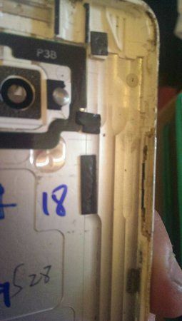

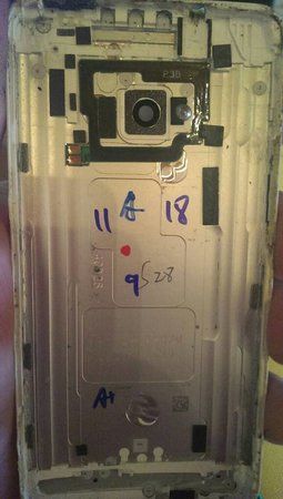

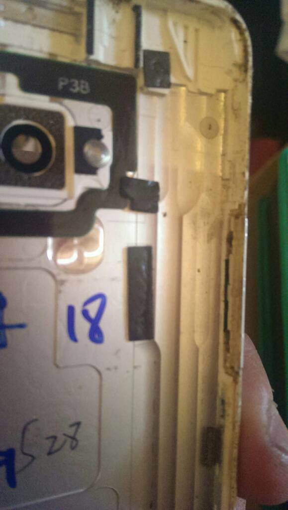

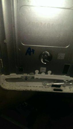

Welchen Kleber? Vom Display oder backcover? Am backcover ist kein Kleber!
Welchen Kleber meinst du? Beim öffnen der Kleber ist an den Seiten uns super fest. Der Kleber der sich gelöst hat ist zwischen Displayeinheit und Frontcover. Also das Glas samt Display steht ab.
zitat: "Das phone zu öffnen ist wirklich super ätzend. Vergesst billige öffnungstools. Die sind bei mir alle abgebrochen. Lautstärkebutton raus und das Handy dann mit Fön erwärmen, Der Kleber ist wirklich hartnäckig. Man muss teils wirklich Gewalt anwenden. Habe es dann aber ohne große Spuren am Schwarzen Rahmen geöffnet bekommen."
zum öffnen muss erst mal das backcover runter. und das backcover hat keinen kleber. hier wesentlich besser zu sehen als bei meinen fotos
