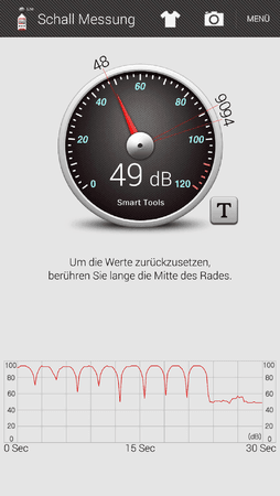

Mein M7 wurde vergangene Woche repariert. Seit ich es wieder habe, ist es definitiv sehr viel lauter als zuvor. Meine Frau ist zusammengezuckt, als das Ding auf dem Couchtisch lag und ein Benachrichtigungston in voller Lautstärke abgespielt wurde.
Vom Gefühl her, sind Musik und Klingeltöne jetzt auf Stufe 5 so laut, wie vorher auf 7, also maximaler Lautstärke.
Vielleicht hat ja jemand Lust seine Lautstärke mal mit meiner zu vergleichen.
Ich bin zur Zeit auf Eragon v61 mit ElementalX. Also ein Sense ROM auf der 6.09.401.12 Base. Viper4Android / Project Era oder ähnliche Mods habe ich nicht installiert.
Ich habe diesen Klingelton mit dem Stock HTC Musicplayer abgespielt und mit der App Schallmessung : Sound Meter gemessen. Ich komme dabei auf 94 dB.
Das ist natürlich alles andere als genau, aber vielleicht gibt es dabei ja doch schon Unterschiede.
