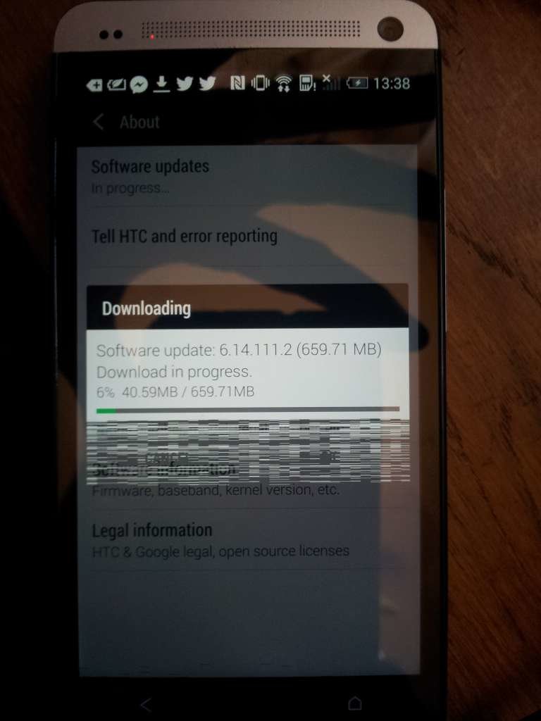

Mein HTC One (M7) funktioniert nicht ganz gut.
Installation eines Systemupdates (vie WiFi) hat nicht geklappt. Und es gibt jetzt Darstellungsfehler im Display (siehe Foto unten; wie hier https://www.android-hilfe.de/forum/...019/update-auf-4-4-3.610707.html#post-8067469 und hier beschrieben: HTC One M7 Update auf 4.4.3 geht nicht - o2 Forum - das ist aber O2, nicht T-Mobile).
Es fehlen Sachen, z.B. das Menü zum Ausschalten / Reboot gibt es nicht mehr.
Ist nicht "gerootet", ist S-ON und LOCKED.
Factory reset hilft nichts.
Recovery funktioniert nicht.
Ich habe versucht RUUs zu installieren, das geht aber auch nicht.
Ich bitte um Rat und Tipps.
