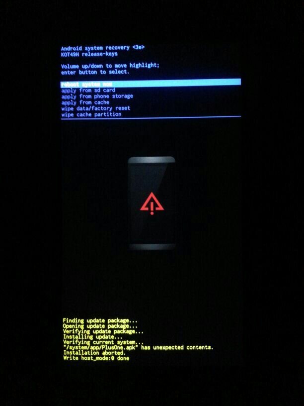

So sieht's bei mir aus...
Gesendet von meinem HTC One mit der Android-Hilfe.de App

So sieht's bei mir aus hat einer eine idee

Also Plus One ist die Google plus App
Geh mal in Einstellungen /Apps dann mach ganz rechts und nach Google + suchen... Auswählen und dann Updates deinstllieren
(Bin mir nicht sicher ob es etwas bringt)

Hat nichts gebracht die Google Plus app das Update zu deinstallieren.
