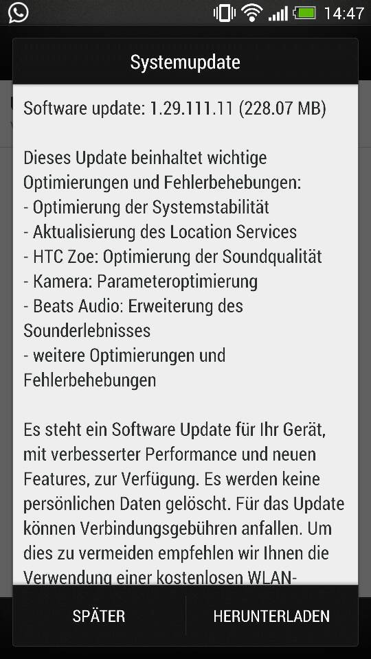

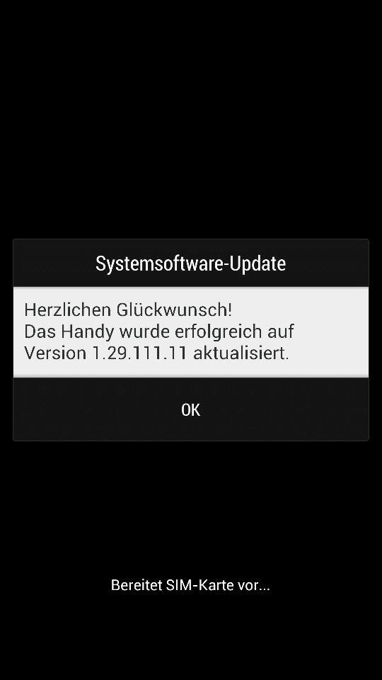

Mein T-Mobile gebrandetes HTC One hat mir eben auch das Update angeboten. Natürlich direkt geflasht. Ich finde nur komisch, dass die Bulid Nummer anders ist :confused: Die Neuerungen sind gleich.
Gesendet von meinem HTC One mit Tapatalk 2
Die verschiedenen Brandings haben alle unterschiedliche "Nummer".
CID ORANG001 / 1.28.61.7
CID H3G__001 / 1.28.771.x
CID HTC__001 / 1.28.401.7
CID VODAP102 / 1.28.161.7
CID T-MOB101 / 1.28.111.6 jetzt .11
CID O2__102 / 1.27.206.1
CID HTC__102 / 1.28.401.7
