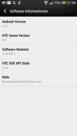

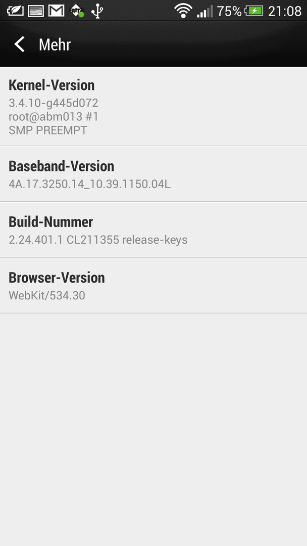

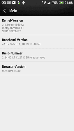

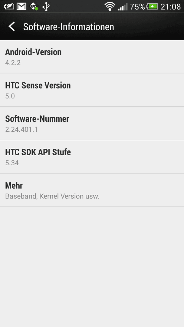

Moin,
mit den CIDs 111111, HTC__102, HTC__001 wurde mir kein Update angezeigt.
Mit den CIDs HTC__032 und HTC__Y13 kam sofort das kleine Update und später dann das große auf 2.24.401.1
Mein HTC One hatte v1.29.401.12, S-Off per revone und der Bootloader ist noch offen.
Das Update ist gerade fertig geworden mit der CID HTC__Y13
Grüße,
keks
P.S.: Ist ein T-Mobile Gerät, welches ich nach S-Off und SuperCID debrandet habe.
