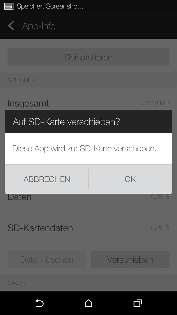

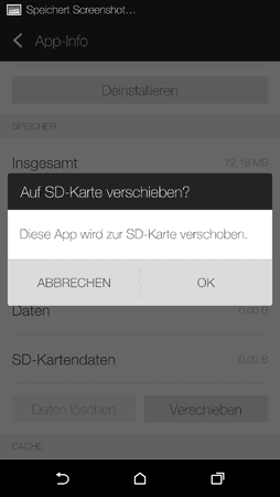

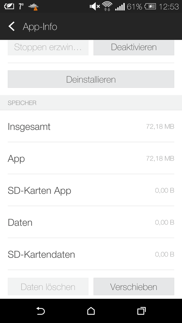

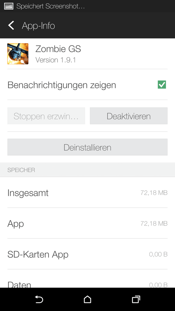

Hab gerade bei "Zombie GS" geschaut, diese ist 72,18MB groß und sie kann verschoben werden.
