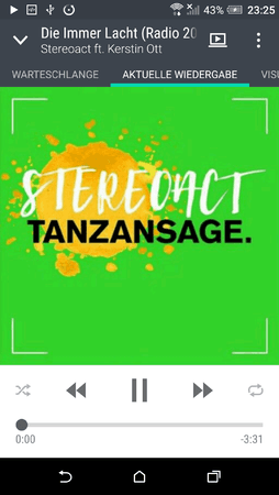

Zum Beispiel spiele ich Musik ab und so wie du es auf dem Bild siehst bewegt sich auch nicht die leiste wie lange das lied schon läuft. Das kann doch nur ein software problem sein... Über Kopfhörer kommt auch nichts weil er die nicht mal erkennt...
