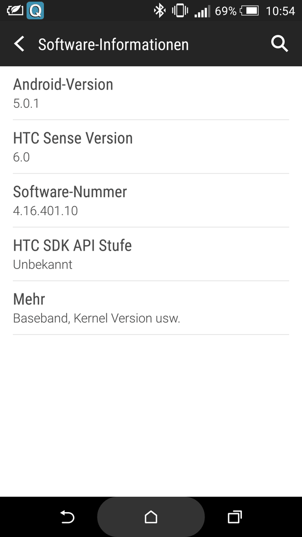

Bei mir ist es die Softwarenummer 4.20.206.1, also die O2-Version.

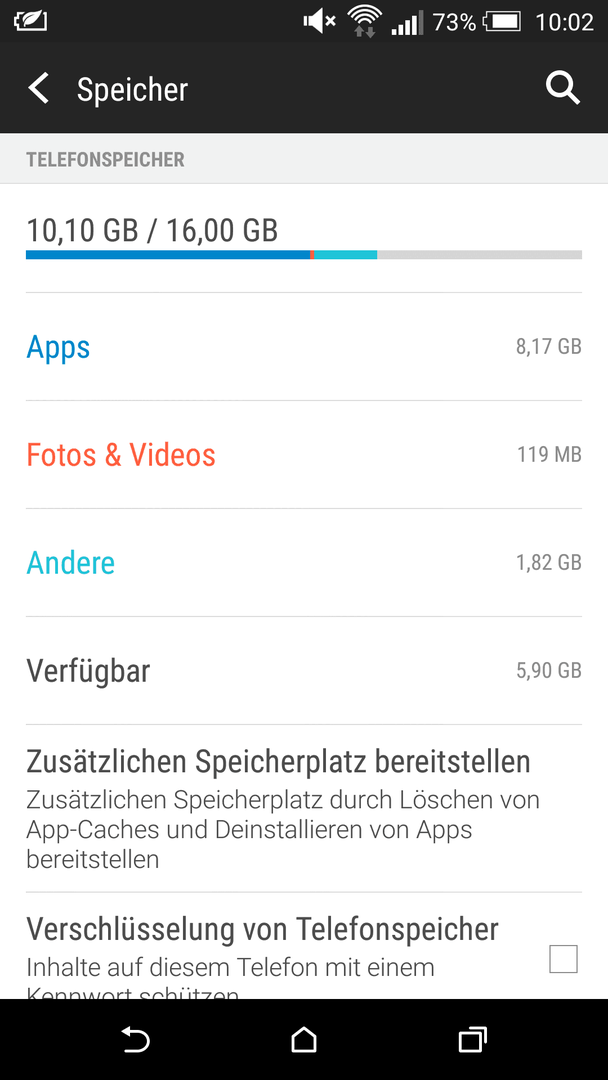

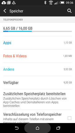

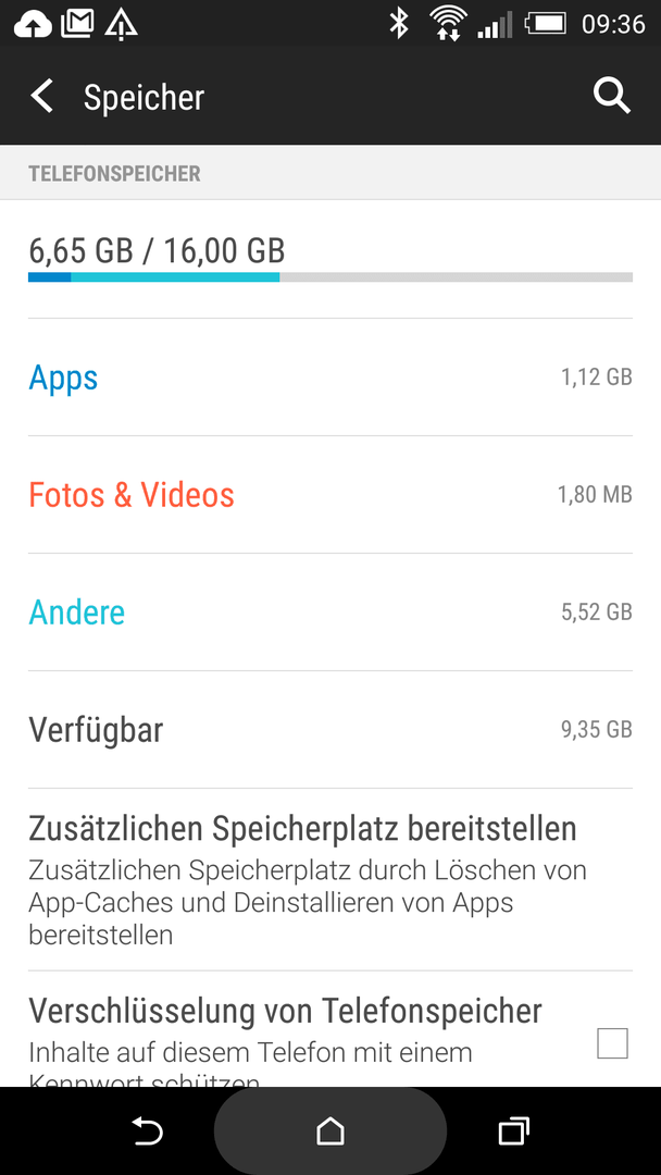

Gestern Abend ist mir dann aufgefallen, das mein Arbeitsspeicher bis auf ca. 2 GB voll benutzt war. Unter der Speicheranzeige wurden allein für Andere über 10 GB angegeben. Diese Wert fand ich doch sehr hoch, zumal ich im festen Glauben bin, das dies vorher nicht der Fall war.
Ich habe heute morgen mein Gerät nochmal in der Werkszustand versetzt und direkt nach dem Einschalten noch mal nach dem Speicher geschaut und obwohl ich noch keine Apps installiert habe sind schon wieder über 5 GB für Andere belegt. Wie ihr auch auf diesen Screenshot sehen könnt
Nun zu meiner Frage: Ist dies bei den anderen Versionen ebenfalls der Fall oder war das vielleicht doch auch bei der Vorgängerversion auch gewesen und ich habe es nur verdrängt.
Schau mal....

Freie Version,ohne Branding.

Danke, es sagt einiges aus wenn bei der freien Version schon einige Apps installiert sind doch untere andere sehr viel weniger Verbrauch steht.
Wie sieht es bei den anderen O2 Geräten aus?
Ich habe eben mal mit O2 gechattet, aber eigentlich kann man das vergessen. Trotzdem deren Aussage, das wäre ganz normal, den das Update von O2 wäre das größte Update. OK es waren beim Download 1,4 GB aber trotzdem.
Wenn es Belastung von der Größe gibt müsste diese doch durch die Apps von O2 erzeugt werden und diese müssten doch unter Apps angezeigt und nicht unter Andere werden oder liege ich da falsch?
