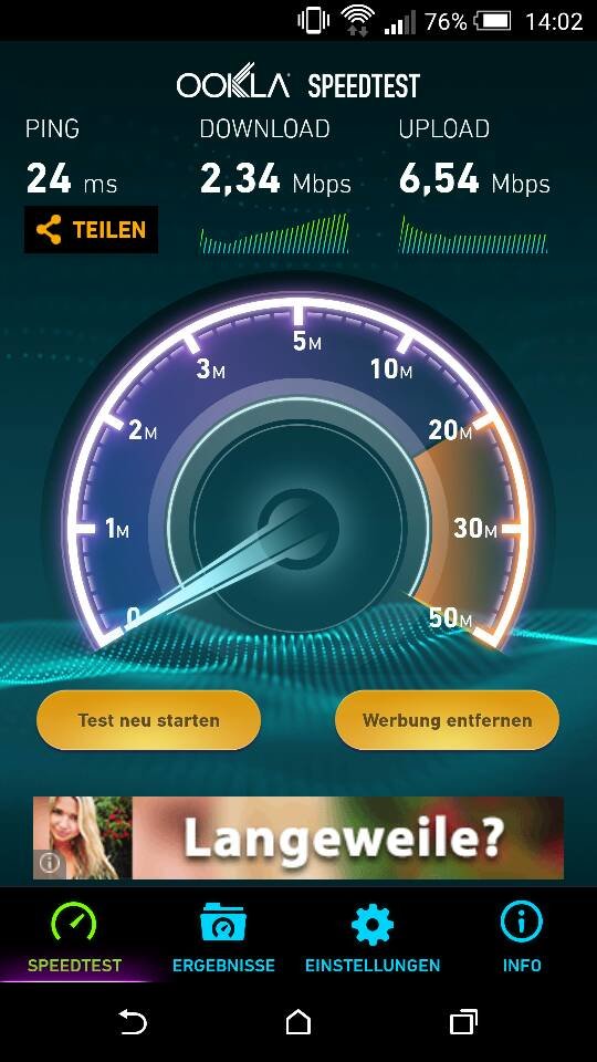

Moinsen, seit es Themes gibt hab ich irgendwie WLAN Probleme.. habe 'ne 100er Leitung und normal empfängt mein m8 50-60mbp/s doch jetzt nur 2?
Liegt nur am Handy Laptops und andere Smartphones funktionieren Einwandfrei.
Alles stock bei mir und kein branding, Android 5.0.1
/edit: Ok, hab WLAN entfernt und neu verbunden, somit läuft es wieder gut.
