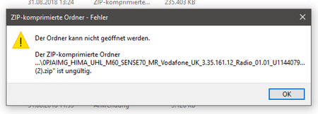

habe die vorgegebene RUU.zip (mehrere) Male heruntergeladen. Frage 1: Ist es normal, dass ich die nicht auf dem PC öffnen kann (siehe ZIP-Datei.png im Anhang)?

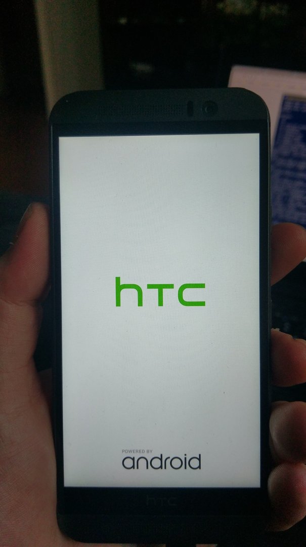

Ich bin eben noch über einen anderen Thread gestolpert (Recovery kaputt, RUU mode im Sack und Bootloop) und habe festgestellt, dass mein M9 nach der Ausführung von *htc_fastboot oem rebootRUU* zwar rebootet aber dann in einem weißen Bildschirm mit grünen HTC Logo hängen bleibt (siehe rebootRUU.jpg im Anhang) und nicht weiter via fastboot / htc_fastboot "ansprechbar" ist. Ein Flash-Versuch ohne vorherigen rebootRUU verläuft leider auch erfolglos (FAILED (remote: cannot flash this partition in s-on state)).

die RUU.zip entpacken auf pc geht nicht da,sie signiert ist

Mh, okay - du meinst dass das ein Treiber Problem sein könnte? Sobald ich im Download-Mode bin wird im Geräte-Manager ein "My HTC" mit HTC-Treibern angezeigt. Habe nun nochmal den HTC Sync Manager deinstalliert, meinen PC neugestartet, das M9 im Download-Mode gebootet, den Treiber im Geräte-Manager aktualisiert (bleibt bei dem "My HTC" Gerät mit HTC-Treibern) und nochmal versucht über htc_fastboot mit der rom.zip zu flashen. Ergebnis: Nach der Ausführung von *htc_fastboot oem rebootRUU* bootet das M9 mit weißen Bildschirm und grünen HTC Logo, bei der anschließenden Ausführung von *htc_fastboot flash zip rom.zip* erscheint die Meldung "Waiting for device" und es passiert leider nichts weiter... Alles wie gehabt. :(

Hab den Treiber neuinstalliert (hatte ich wohl scheinbar gestern schon installiert) und rebootet. Während der Installation is auch das entsprechende Gerät aus dem Geräte-Manager verschwunden und erneut aufgetaucht, das hat also geklappt. Ergebnis ist leider das selbe: Nach der Ausführung von *htc_fastboot oem rebootRUU* bootet das M9 mit weißen Bildschirm und grünen HTC Logo, bei der anschließenden Ausführung von *htc_fastboot flash zip rom.zip* erscheint die Meldung "Waiting for device" und es passiert nichts weiter.
Ich glaube ja, dass da irgendwas mit dem automatischen Boot in den RUU-Modus auf dem M9 nicht klappt. Mir ist aufgefallen, dass ich den Download-Modus ausschließlich über den Bootloader starten kann - der normale Weg über VOL-Down und POWER resultiert in der Boot-Schleife, die auch beim Flashen über den Download-Mode und die 0PJAIMG.zip auf der SD-Karte auftritt (Vibration, kurz graues HTC-Logo, M9 geht aus und dann wieder von vorn).
