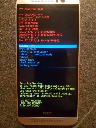

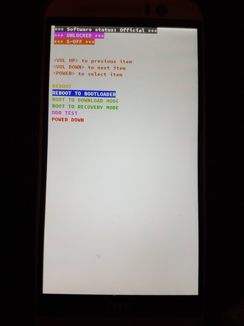

Hab das gleiche Problem. Hier mal das Foto von meinem HTC.
@Heradim
das ist der Bootloader, das bringt uns nich weiter, wir brauchen die Daten aus dem Downloadmodus, ... geh dazu mal in den Downloadmodus
und mach mal nen Screen davon

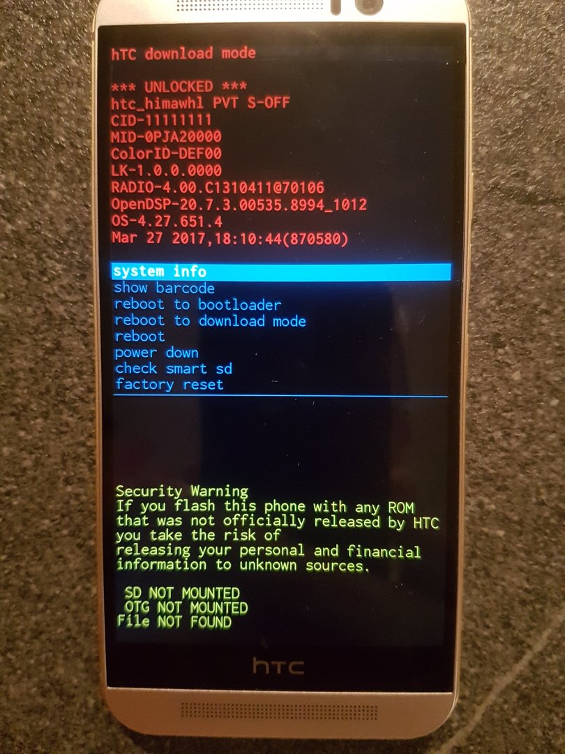

Ok hier der Downloadmodus
@Heradim
du hast ein HTC one M9 Sprint
versuch es mal wie ich es in Post101 beschrieben hab und lies auch in Post 98

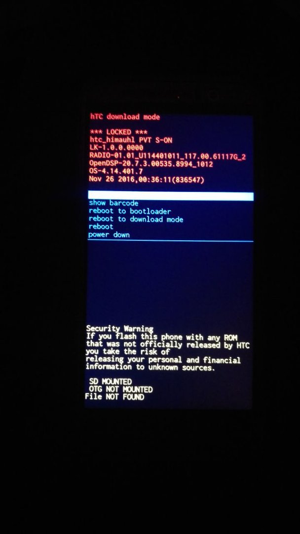

Hallo, ich habe leider dass selbe Problem, würde mich freuen wenn ihr mir helfen könnt. Hier die Screenshots:
@Trallimo
lade dir diese RUU.zip runter
Loading site please wait...
und folge der Anleitung
AKKU SOLLTE MIND 70% HABEN !!!
Vorgehen zum flashen einer RUU-Zip:
Achtung: Alle persönlichen Daten gehen verloren!
  • Heruntergeladene RUU.zip Datei in "0PJAIMG.zip" umbenennen
  • 0PJAIMG.zip direkt auf die externe SD-Karte kopieren (keine Ordner erstellen, oder in einen Ordner kopieren)
  • SD Karte muss FAT32 formatiert sein (SDHC, 32GB)
  • In den Download-Modus booten und den Anweisungen folgen
  • Nach dem erfolgreichen flashen, Handy neu starten
  • 0PJAIMG.zip von der externen SD-Karte löschen, ansonsten startet die Installation bei jedem Aufruf des Download-Modus
Ich weiß zwar nicht was ich da gemacht habe und was dort installiert wurde aber es hat funktioniert! Besten Dank für die schnelle Hilfe!!!!
@Trallimo
was du voher installiern wolltest war ein SystemUpdate was aber nich geklappt hat.
was du jetzt gemacht hatst ist eine RUU installiert, eine RUU ist wie Betriebssystem wie beim PC wo ohne Betriebssystem nichts geht.

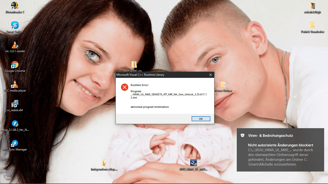

@Jeanmichelehtc
als Admin ausführen und Handy sollte 90% Akku haben
Handy in den Downloadmode bringen und am PC anschließen dann die RUU.exe als Admin ausführen
Also habe die Ruu.exe ausgeführt, anscheinend ist das alles leicht aber mit Jeglichen Problemen Verbunden :) also habe auch die C++ Sache anhand von Treiber deinstallation in den Griff bekommen , nun ist die nächste Problematik. Das Handy wird erkannt von der Ruu.exe jedoch beim automatischen Bootloader öffnen , zeigt mein Handy das HTC Symbol in Silber an und in Rot steht dieser Warnhinweis zum Flashen, nach ein paar Minuten zeigt der PC an es gab ein Problem mit der USB Verbindung
