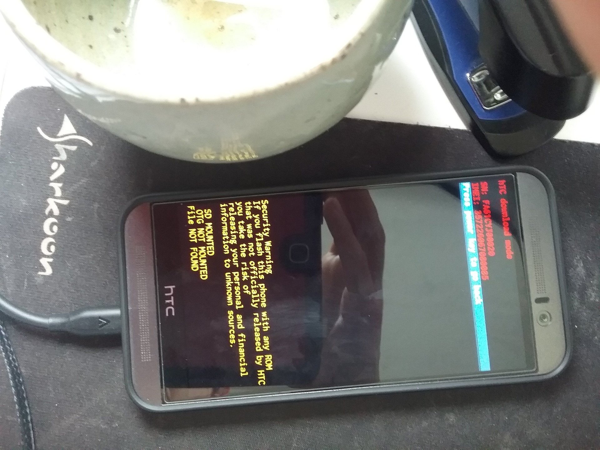

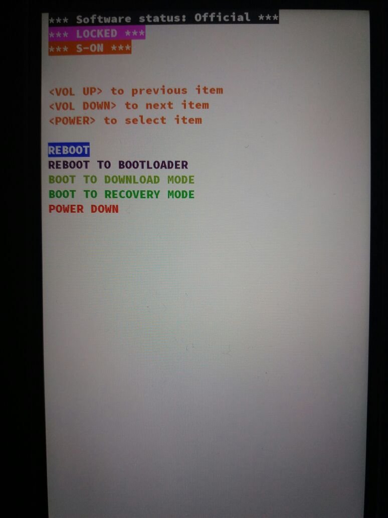

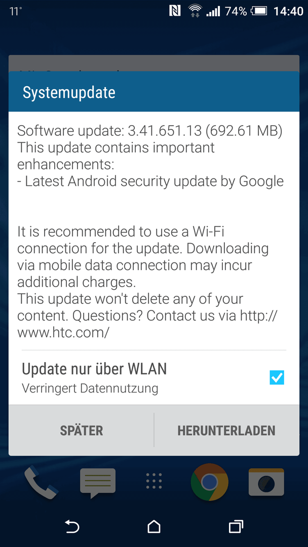

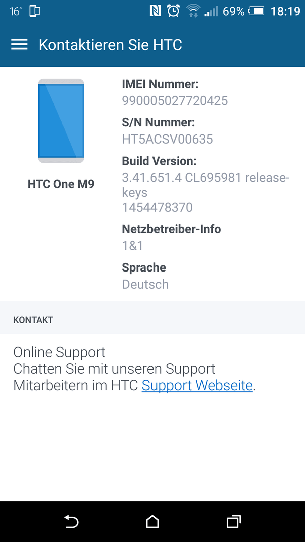

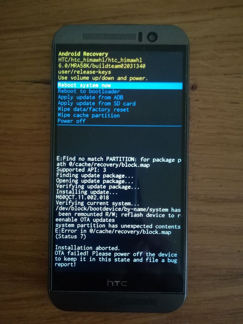

Hallo Forum,
ich klinke mich hier mal mit meinem Problem ein und hoffe auf eure Hilfe:
Ich habe auf Ihbäi ein neues HTC One M9 günstig gekauft. Das Probem: Es installiert keine Updates. Das Update erscheint als Meldung, lässt sich herunter laden und die Installation startet auch. Die Installation stockt dann bei 24%, bricht bei 25% ab und das Handy geht anschließend in den Bootmodus.
Vom HTC Support bekam ich folgende Info: Es handele sich um ein Gerät für den US Markt. Wenn überhaupt, könne ich versuchen Updates mt Hilfe einer US SIM Karte zu installieren....
Ich habe auch versucht Updates direkt von der US HTC Seite herunter zu laden und zu Installieren. Das geht auch nicht.
LG Thomas

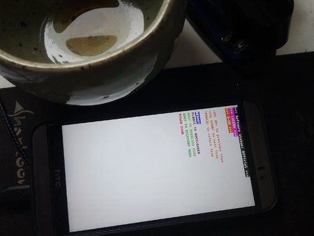

@kain23
Hi, habe leider auch das Problem.
Bitte um HILFE.

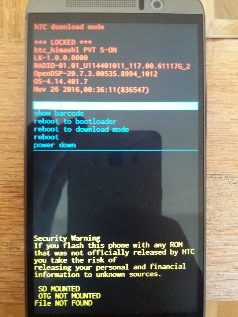

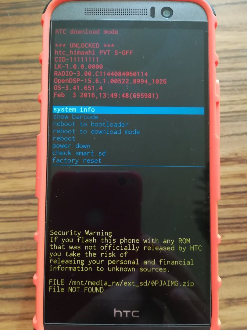

@Tommes
mach mal direkt ein Screenshot von dein Downloadmodus
@Tommes
reicht voll aus ;)
Du kannst es so machen wie ich in Post 101 geschrieben hab , kannst dir bei den XDA´s die Latest RUU runterladen ( ist die neuste Nougat RUU)

Hm, folgendes Problem tritt auf:
Wenn ich das flashen starte kommt folgende Meldung im Bootmodus:
22RU_HEADER_ERROR
22RU_HEADER_ERROR
FAIL22RU_HEADER_ERROR
Egal ob ich dann Vol.Up oder Power drücke, das Handy geht aus.
Es lässt sich anschließend ganz normal starten und läuft wie immer

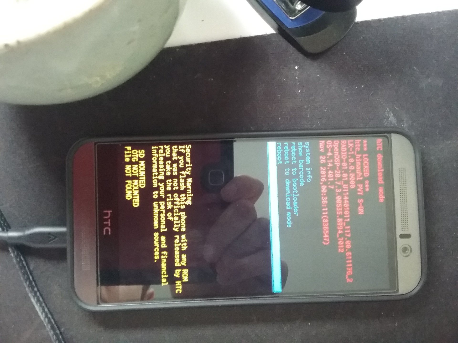

Hi ich hab das genau selbe problem mit den abbrechenden Systemupdates bei mir hat es angefangen nachdem ich mein handy auf werkseinstellungen zurückgesetzt habe. Der HTC Support konnte mir auch nicht helfen und hat gesagt einschicken aber ich würde es gerne erst noch hier probieren.
Danke für eure Hilfe :)
ps: entschuldigt die quali der Bilder ich musst mein Tablet nehmen weil sonst nichts da war.
