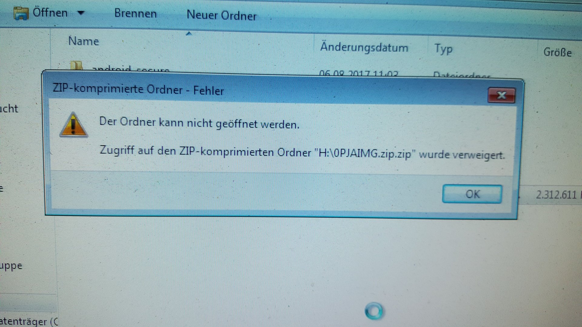

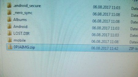

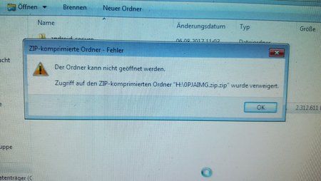

@border09
siehst du was hab ich dir gesagt, .... es heist bei dir zip.zip
schau mal selber bei dem ein Bild wo gesagt wird das du die Datei nicht öffnen kannst da steht das die Datei 0PJAIMG.zip.zip nicht geöffnet werden kann
ja hab ich gesehen aber wie bekomme ich das zip.zip wech :confused2:

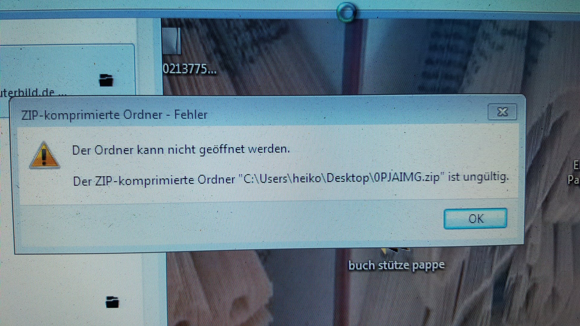

[doublepost=1502015672,1502015434][/doublepost]so jetzt richtig
also zeigt es bei dein PC dochnicht die Endung an ansonsten würdest du es bei jeder Datei immer sehen,da ist bei dein PC es so eingestellt das die Endungen von Datein versteckt sind.
geh bie dein PC mal in Systemsteuerung, dort auf Ordneroptionen und dort auf Ansicht und da scrollst du mal nen bischen runter wo steht
Versteckte Datein und Ordner
und dort wählst du aus , Ausgeblendete Datein und Ordner anzeigen

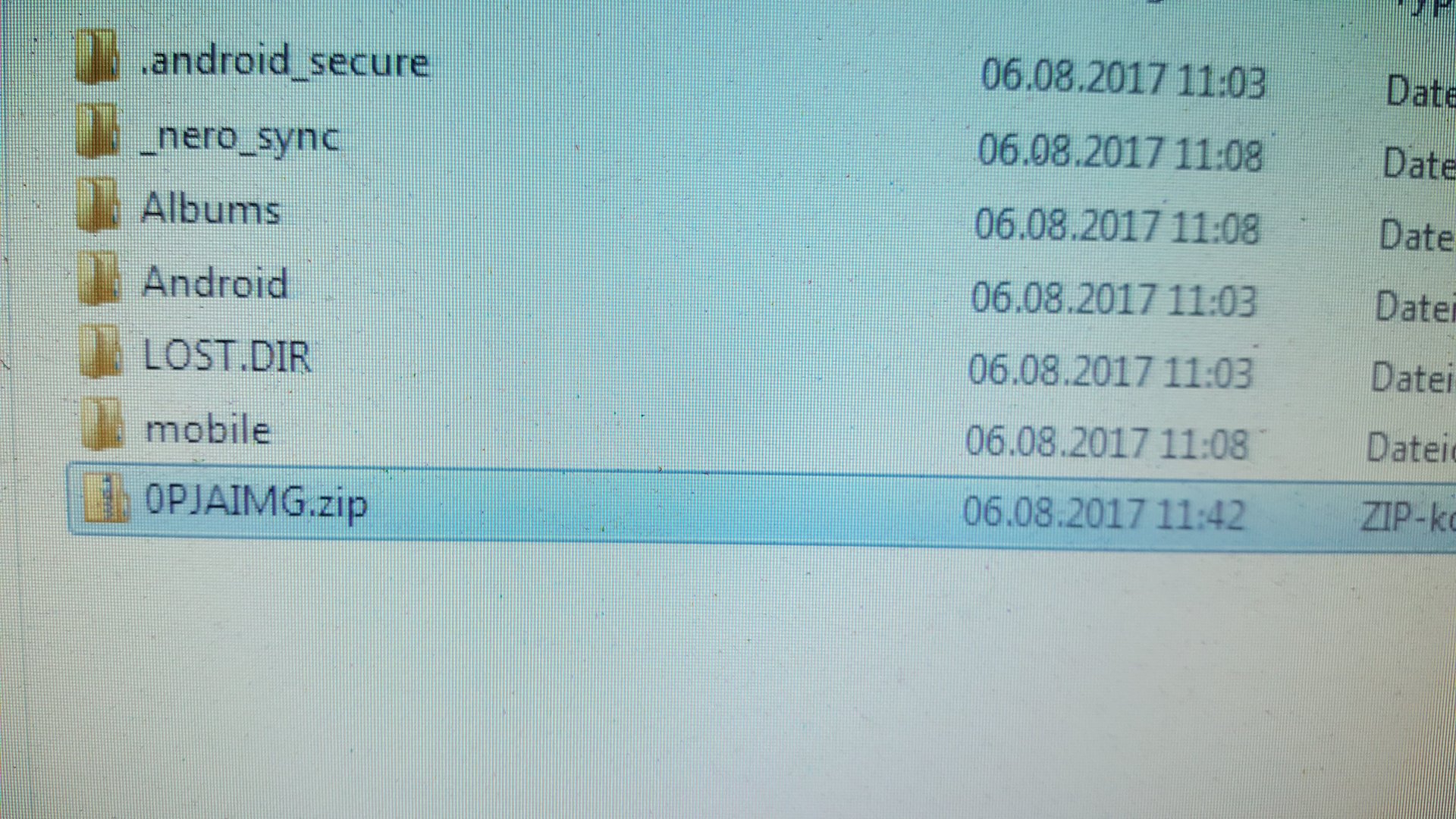

[doublepost=1502015796,1502015701][/doublepost]@border09
ja so wie auf dem Bild jetzt ists richtig

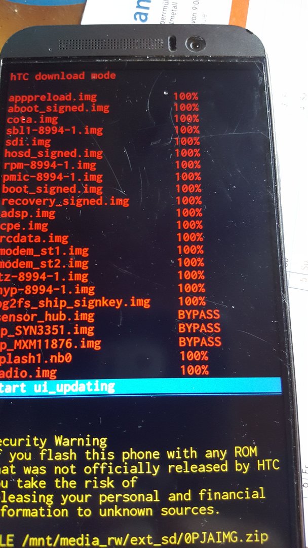

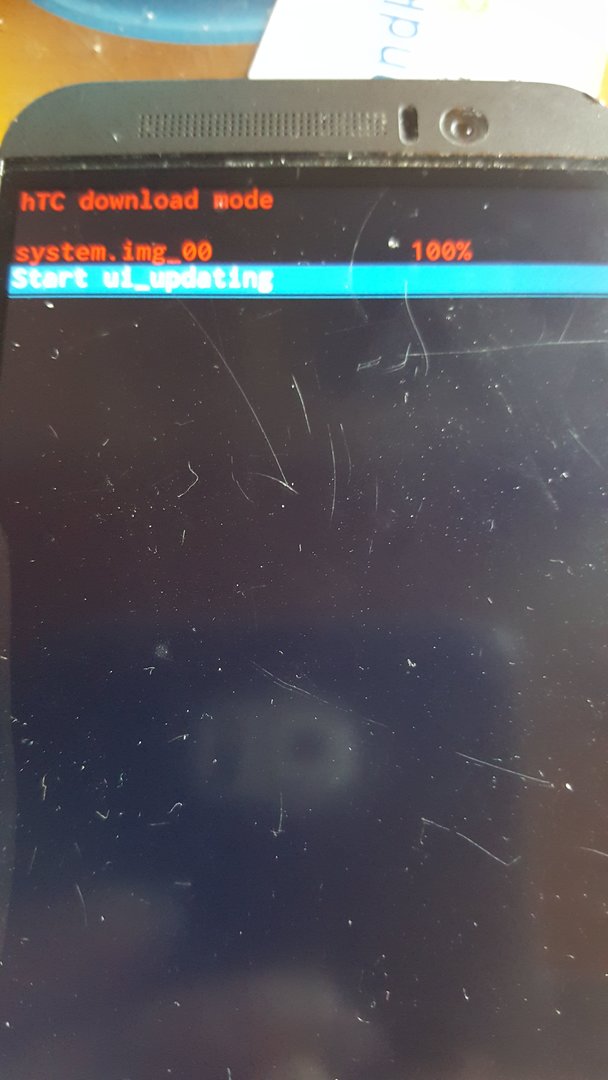

so jetzt steht da
@border09
hast du Handy neu gestartet ?
juppdas hat alles geklappt aber kann mich nicht mehr bei google anmelden
@border09
vielleicht Passwort vertippt oder startest Handy nochmal neu , ..... sollte eigendlich reibungslos klappen
nope geht nicht
[doublepost=1502022652,1502020421][/doublepost]so geklappt vielen dank

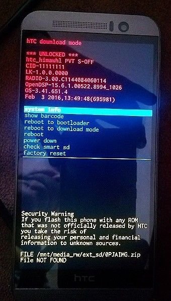

Hallo!
Ich bin neu hier, heiße Francesco, und habe seit eben ein neues HTC one M9.
Wollte sogleich das OTA update starten, aber auch ich habe das Problem mit den 25%.
Kann mir einer freundlicherweise helfen?
Bei mir steht folgendes im Download-Modus:
*** LOCKED ***
htc_himawhl PVT S_OFF
CID-11111111
LK-1.0.0.0000
RADIO-3.00.C1144084@60114
OpenDSP-15.6.1.00522.8994_1026
OS-3.41.651.4
Feb 3 2016,13:49:48(695981)
Vielen Dank für die Hilfe!
LG
Francesco

@francescobossi
nein, es ist erstmal das Rom was du brauchst um das dein Handy wieder läuft
HIMA_WHL_M60_SENSE70_SPCS_MR_Sprint_WWE_3.41.651.4
Achtung: Alle persönlichen Daten gehen verloren!
  • Heruntergeladene RUU.zip Datei in "0PJAIMG.zip" umbenennen
  • 0PJAIMG.zip direkt auf die externe SD-Karte kopieren (keine Ordner erstellen, oder in einen Ordner kopieren)
  • SD Karte muss FAT32 formatiert sein (SDHC, 32GB)
  • In den Download-Modus booten und den Anweisungen folgen
  • Nach dem erfolgreichen flashen, Handy neu starten
  • 0PJAIMG.zip von der externen SD-Karte löschen, ansonsten startet die Installation bei jedem Aufruf des Download-Modus
[doublepost=1503321132,1503320997][/doublepost]@francescobossi
oder du nimmst gleich diese Ruu.zip das ist Nougat
0PJAIMG_Sprint_HTC_One_M9_4.27.651.4_RUU.zip | by OMJ for One M9
RUU_HIMA_WHL_N70_SENSE80_SPCS_MR_Sprint_WWE_4.27.651.4
Reaktionen: francescobossi
Großes Kino!! Vielen vielen Dank!!

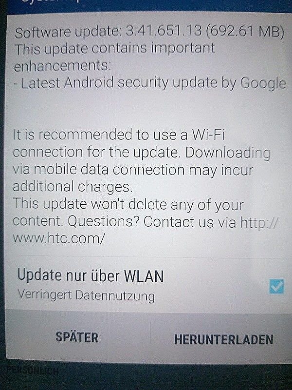

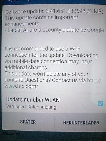

ich weiß nicht ob ich hier jetzt richtig bin, aber ich habe ein ähnliches Problem.
Mein One M9 möchte ein Update durchführen ( siehe Bild ), die Software wird auch runtergeladen aber die Installation endet bei ca. 25%
und ich lande im Boot-Screen wo ich das Smartphone dann wieder neu starten kann.
Hoffe ihr könnt mir helfen :)
Danke und Gruß
Harry
