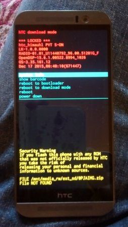

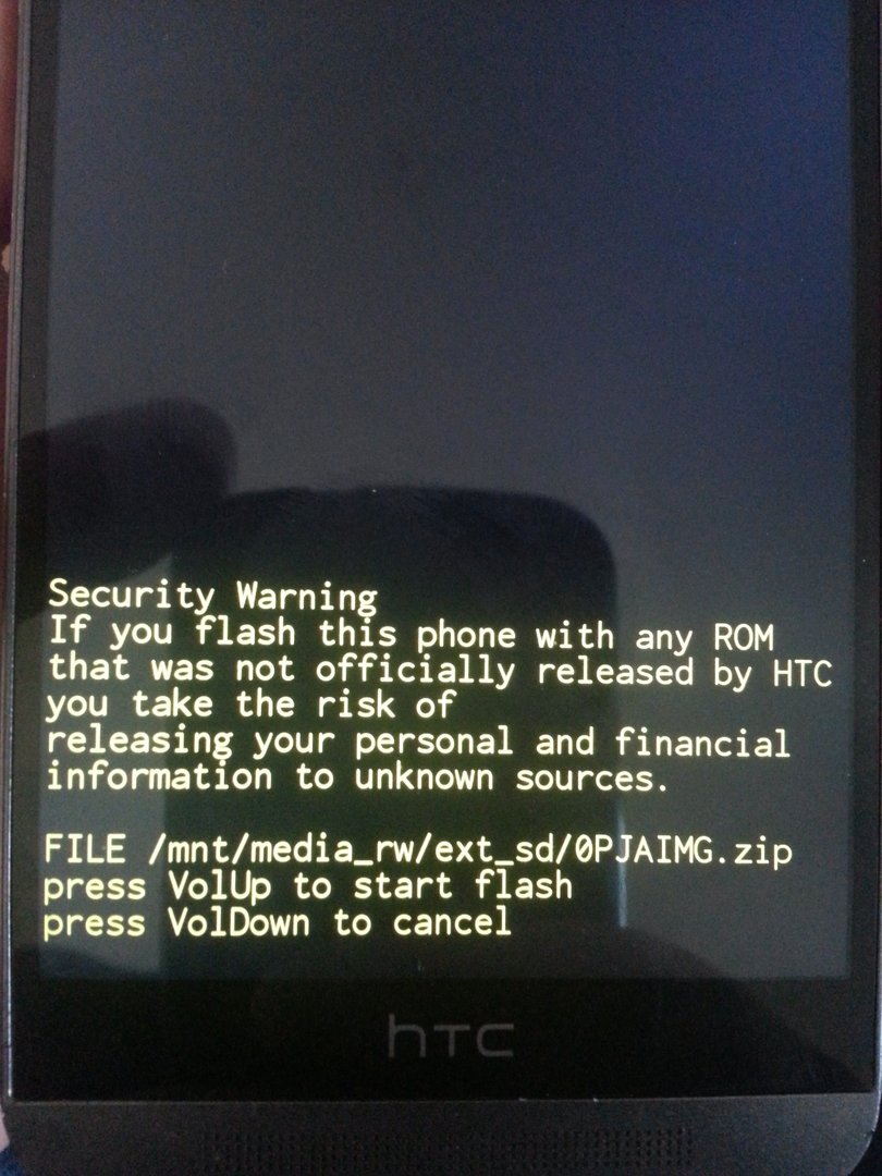

dann überprüfe nochmal die zip auf der SD nach dem Name bzw nach der Endung, nicht das es bei dir 0PJAIMG.zip.zip heist , schau mal genau auf die Endung.
alles wie beschrieben aber es passiert nichts OPJAIMG.zip
kann es daran liegen das ich die Datei erst umbenannt habe und dann auf SD Karte kopiert habe?
das erste zeichen ist eine NULL und kein O
Da steht als letztes im SD not mounted
[doublepost=1492004139,1492004061][/doublepost]ja ist auch ne Null, hab ich nicht verändert habe nur das Zip angehangen
[doublepost=1492004291][/doublepost]vieleicht hätte ich doch eine leere SD Karte verwenden sollen ist jedenfalls FAT 32 formatiert
na dann versuch es mit ner leeren SD
wie gesagt, meine war nie leer und hat auch so immer geklappt
wenn das Telefon im Dwnload Modus startet steht es im
system Info
muss ich vieleicht einen anderen Menüpunkt wählen dami es startet

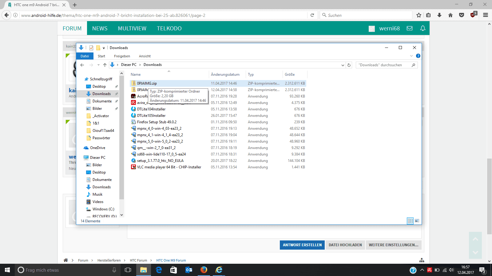

[doublepost=1492009194,1492008934][/doublepost]liegt der Fehler vieleicht darin das ich die Zip so wie sie ist auf die SD Karte kopiert habe siehe Bild
Mach mal das ".zip" weg, da dein Windows die Dateiendung ausblendet.
ja das wars es läuft jetzt :) woran sehe ich das es fertig ist?
genau das meinte ich vorhin, nicht das es 0PJAIMG.zip.zip heist
[doublepost=1492010872,1492010621][/doublepost]@werni68
wenn dein Handy ganz normal startet wo du dann erstmal Sprache auswählen und alle anderen Eunstellungen machen sollst , halt so wie wenn man es ladenfrisch gekauft hat und es das erste mal gestartet wird.

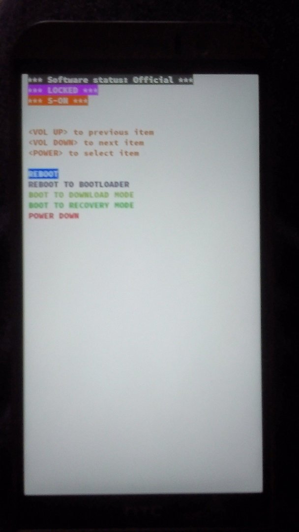

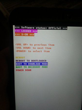

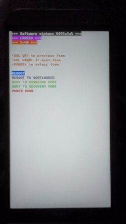

Moinsen.
Habe das selbe Problem, Android 7 Update wird bei 25% abgebrochen.
Das Handy wurde damals von Vodafone ausgegeben.
Anbei sind die Bilder des Download-Mode und des Bootloader's, wie schon bei meinen Vorrednern angefragt.
Da meins von Vodafone ist, stellt sich mir die Frage, ob die per Link angegebene ZIP-Datei auch für mein Gerät passend ist.

Danke.
Werde es über Ostern probieren und dann ne Meldung dazu hier lassen!:cool2:
Das "flashen" hat soweit funktioniert.
Mache gerade die Wiederherstellung der Apps und lade gleichzeitig das Nougat-Update runter.
Sobald dies erfolgreich installiert ist erfolgt eine weitere Meldung.
Danke soweit.:thumbsup:

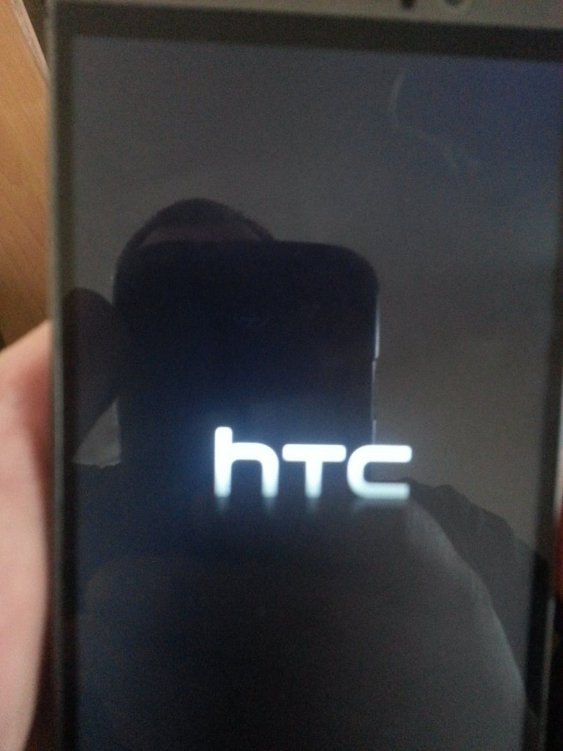

habe sie nun auf die sd karte geladen und wird im download mode auch erkannt als ROM aber wenn ich es starte geht das htc an und aus vibriert kurz zeigt HTC dann bild dunkel und wieder von vorne...
woran könnte das nun liegen?
@BlackHawk1896
hast du auch genau auf die Endung geschaut? nicht das es zip.zip heist.
schau mal genau nach
ja habe ich im download mode sagt er ja auch vol + zum starten der 0PJAIMG
[doublepost=1492773530,1492773079][/doublepost]und das htc bild kommt in 5sec abstanden mit dem vibrieren wieder
