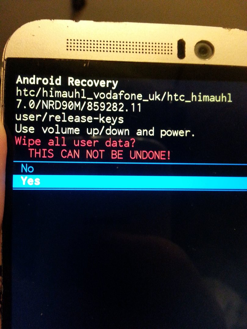

Also ich habe folgendes Problem, mein HTC One M9 erkannte nach einem Werkreset keine Sim Karten mehr. Also machte ich ein Factory Reset/Wipe Data über den Recovery Mode. So weit so gut :D

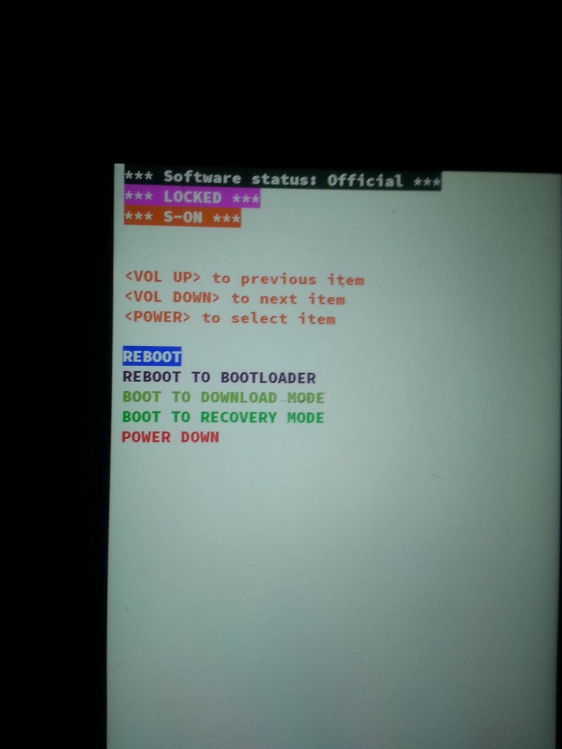

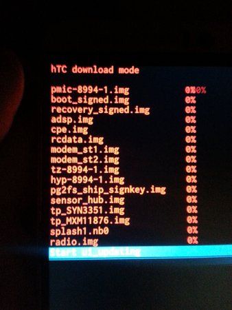

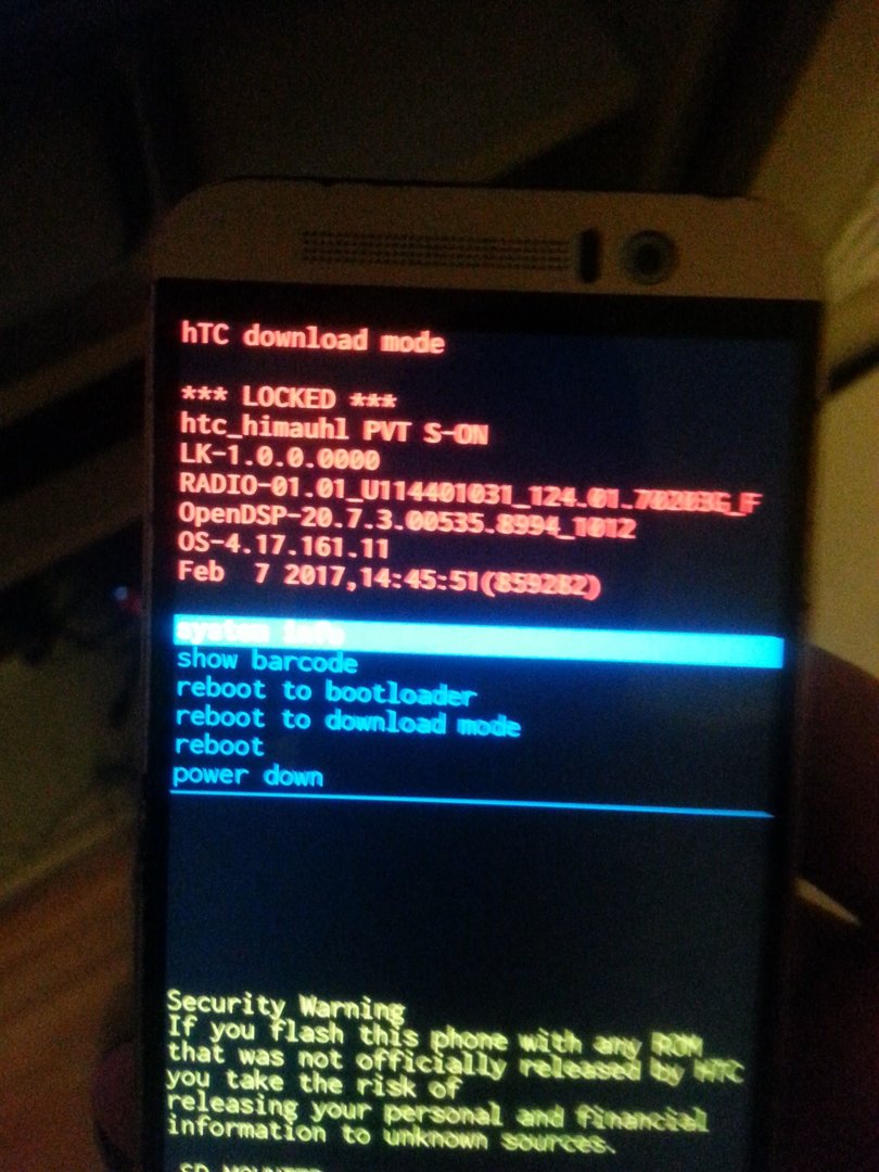

Jedoch war das liebe Gerät anschliessend der Meinung nur noch bis zum HTC Logo hoch zu fahren und dort dann hängen zu bleiben. Helligkeit des bildschirms pulsierend. Sonst keine Reaktion. Nun ich komme in den Download Mode sowie den Bootloader und den Recovery Mode rein. Ich poste euch mal ein paar Bilder was er mir anzeigt.
Achja, Bootloader ist Locked und Software Status ist Official.
Habe probiert eine STOCK Rom rauf zu hauen aber ich glaube ich hab nur die falschen Versionen bekommen. Aktuelles Android ist 7.0 Nougat.

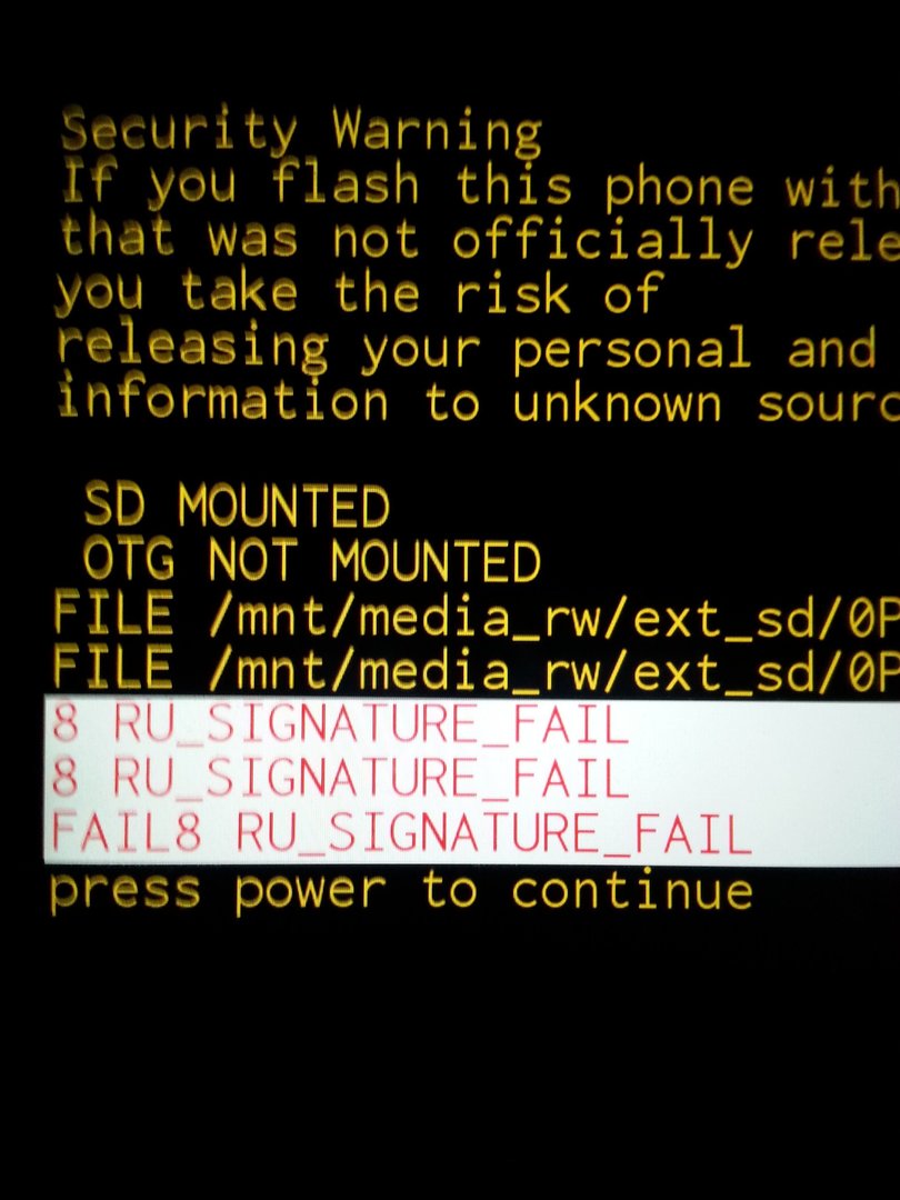

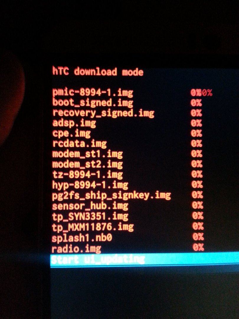

[doublepost=1540839779,1540836893][/doublepost]@kain23 hab alles gemacht wie beschrieben und das hat er mir ausgespuckt. Aber ich selber hab keinen Plan was das bedeutet :D

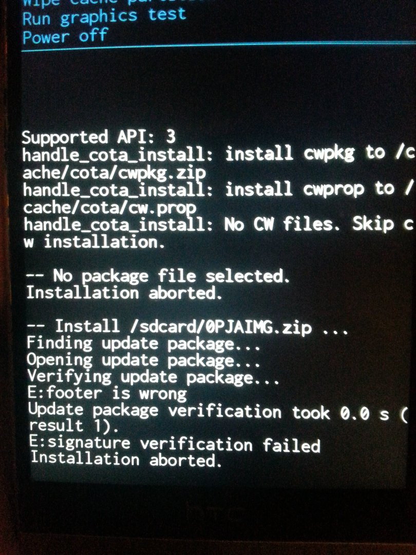

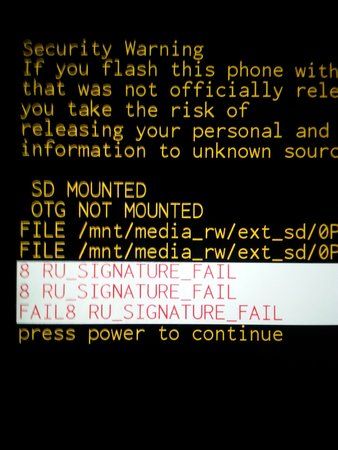

[doublepost=1540840240][/doublepost]hab jetzt noch zusätzlich über den Recovery Mode und dann apply update from sd card und da sagt ermir dann signature verification failed... kannste du damit was anfangen?

@Alex96-
ja das heist das die Signatur der RUU bei dein Handy nicht geht , was ich aber nicht verstehe denn hier
HTC One M9 hängt im BootLoop (DownloadMode vorhanden)
hatte @jimon23 das gleiche Problem wie du nur mit dem Untershied das die RUU sichb hat flashen lassen und es ist die selber die ich dir gegeben hab

[doublepost=1540841554,1540840939][/doublepost]getvar all spuckt folgendes aus
C:\Users\alex\Desktop\adb>fastboot getvar all
(bootloader) kernel: lk
(bootloader) product: htc_himauhl
(bootloader) version: 1.0
(bootloader) serialno: gelöscht
(bootloader) current-slot:
(bootloader) imei: gelöscht
(bootloader) version-main: 4.17.161.11
(bootloader) boot-mode: download
(bootloader) version-baseband: 01.01_U114401031_124.01.70203G_F
(bootloader) version-bootloader: 1.0.0.0000
(bootloader) mid: 0PJA10000
(bootloader) cid: VODAP102
all:
finished. total time: 0.020s

Ich denke mal, dass es daran liegt, dass die oben verlinkte eine "combined" RUU.zip ist - um die zu flashen braucht man normalerweise S-OFF.
@schinge
nur wie kann es dann sein das es bei @jimon23 geklapp hat und er hatte kein S-OFF
Das war jedenfalls früher der Fall - und beim TE hat es ja auch nicht geklappt. Vielleicht liegt es auch am entsperrten Bootloader, dass es im anderen Fall geklappt hat.
Reaktionen: kain23
also ist da für @Alex96- der einzigste Weg sich bei GEM FLASH sich dort anzumelden und für die RUU zu bezahlen das er sie sich dann runterladen kann
[doublepost=1540843993,1540843787][/doublepost]@Alex96-
was mich mal interessieren würde ist, du meintest vorhin das du die RUU.zip entpackt hast , .... wie geht denn das ? denn die RUU.zip ist signiert und die lassen sich nicht entpacken

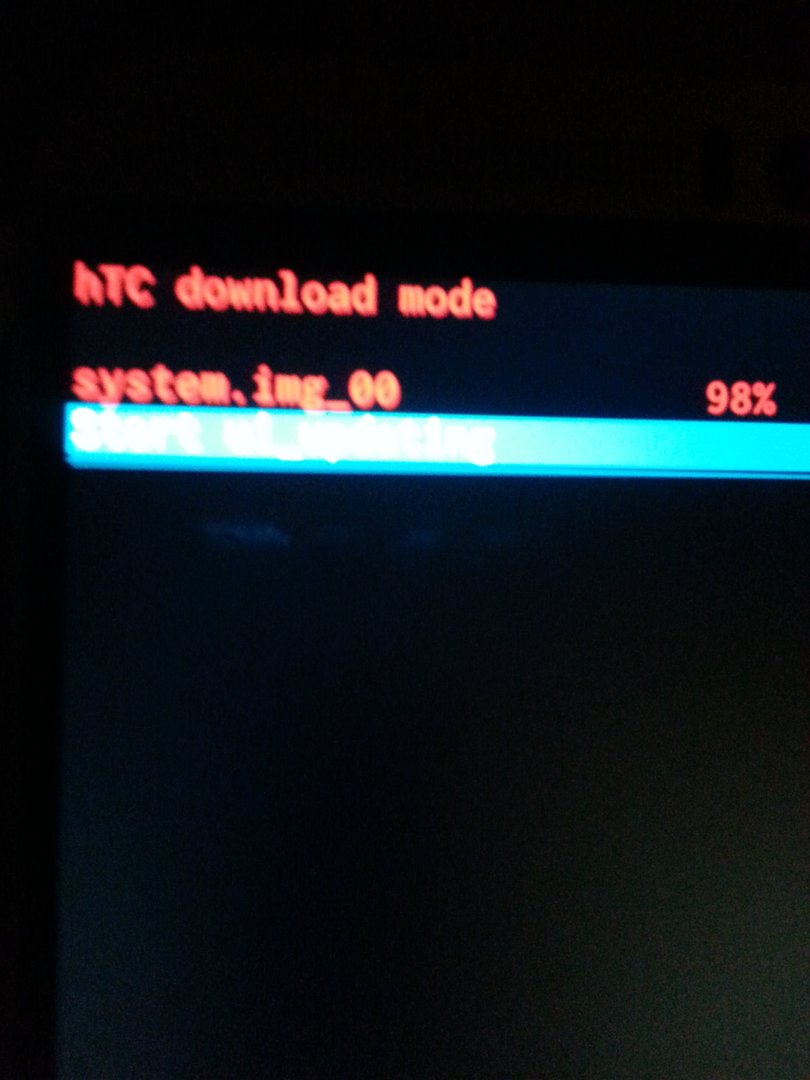

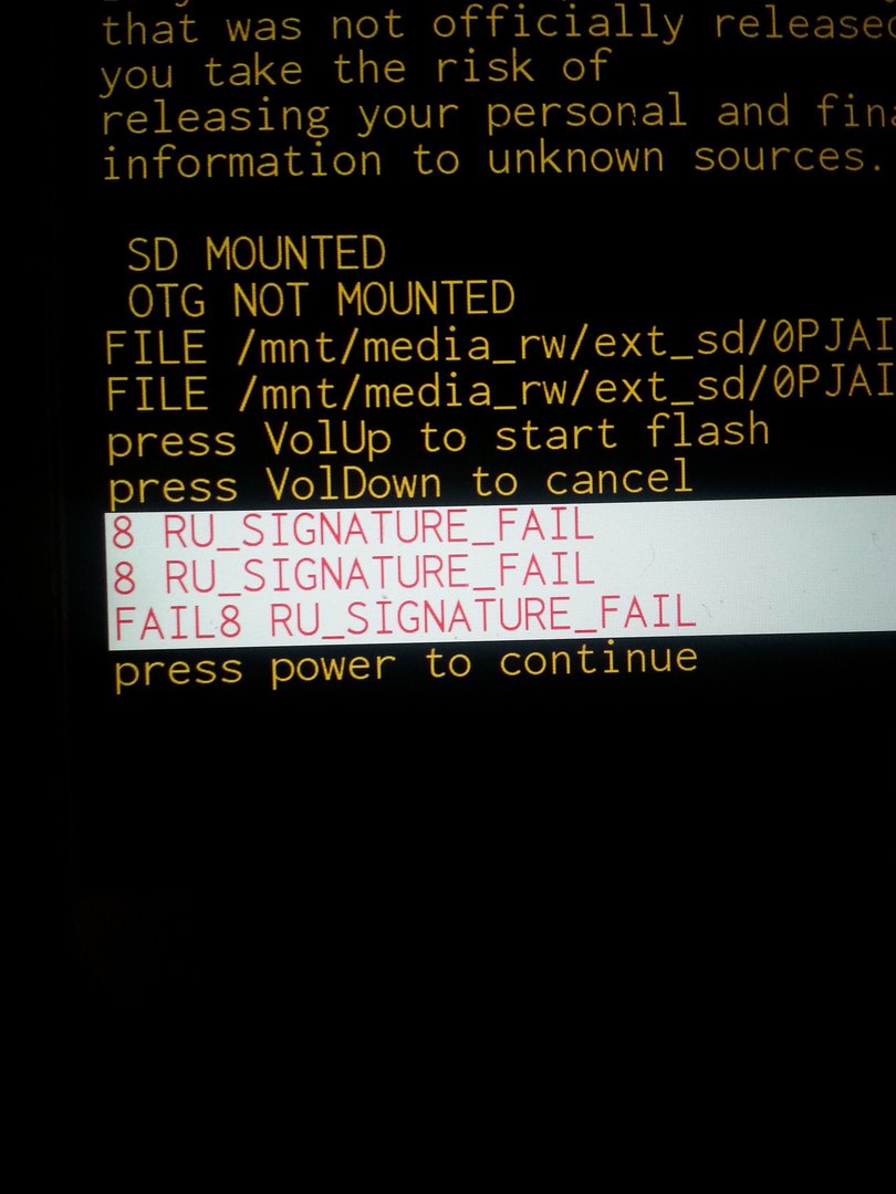

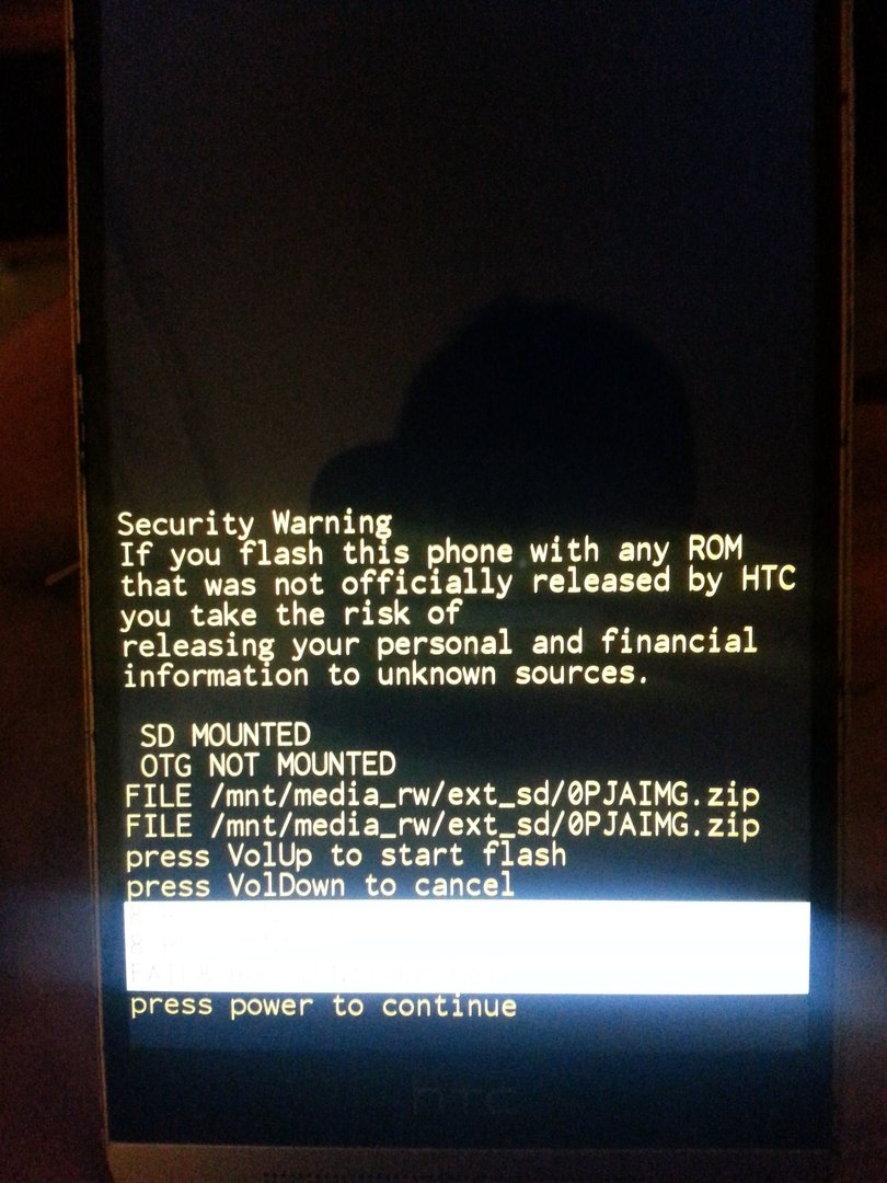

@kain23 also ich habe alles gemacht wie beschrieben. Er startet 2 mal neu dann kommt die liste da geht alles einmal bis 100% dann kommt das mit dem systen geht auch bis 100% danach 30 sekunden nichts und dann die Fehlermeldung
[doublepost=1540948281,1540948097][/doublepost]Im recovery spuckt er mir das noch aus

@Alex96-
sorry das ich mich jetzterst melde
aber was da jetzt los ist mit dein Handy warum nichtmal diese RUU fuktioniert da bin ich echt überfragt, denn die sollte wirklich bei dein Handy laufen. wie oft hast du es denn mit der gekauften RUU nochmal ausprobiert?
