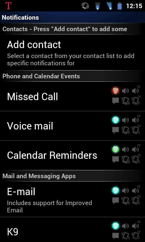

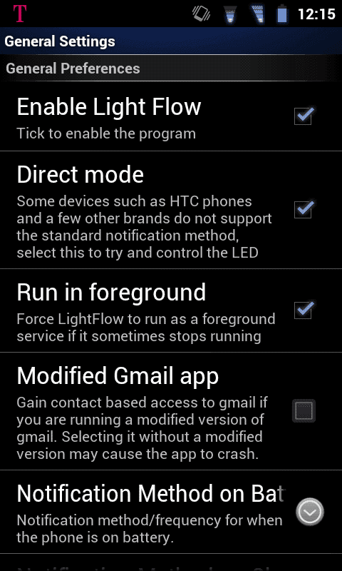

Zur Erklärung von light flow:

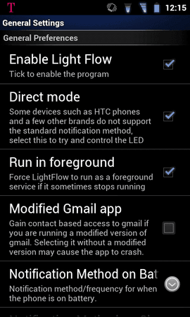

Wenn ihr auf dem Startscreen landet, müsst ihr erst einmal unter General light-flow "enablen". (Bild 1 -> Bild 2)

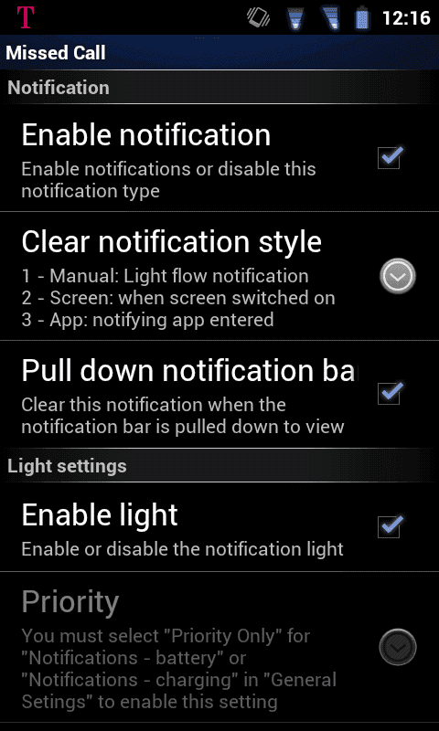

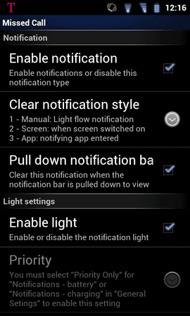

Wenn ihr dann wieder auf den Haupscreen geht könnt ihr unter Notifications alle Benachrichtungen verwalten. (Bild 3) Dort geht ihr z.B. auf Anrufe und und müsst dort erst einmal falls nicht schon geschehen den Haken bei "enable" setzen. Nun könnt ihr dort einstellen, wann die Benachrichtung aufhören soll. (Bild 4) Ich habe die besten Erfahrungen mit Modus 2 (On Screen) und den Haken bei Pull down notification bar gemacht. Wenn ich also den Screen anschalte hört das Blinken auf. Sollte es mal nicht aufhören ziehe ich die Statusleiste runter. Sollte es dann noch immer nicht aus sein geht ich kurz in light flow und wieder raus ;)

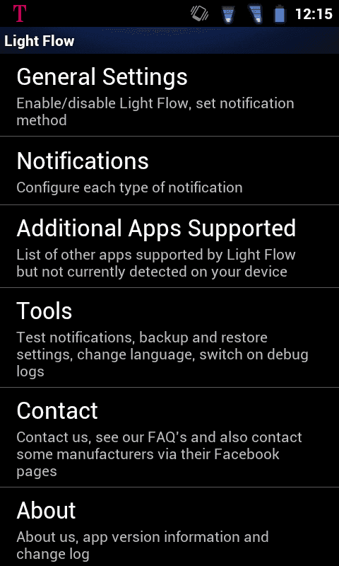

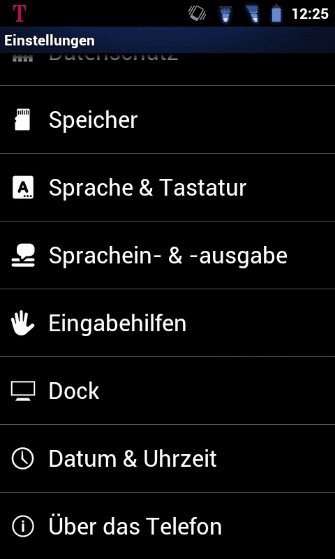

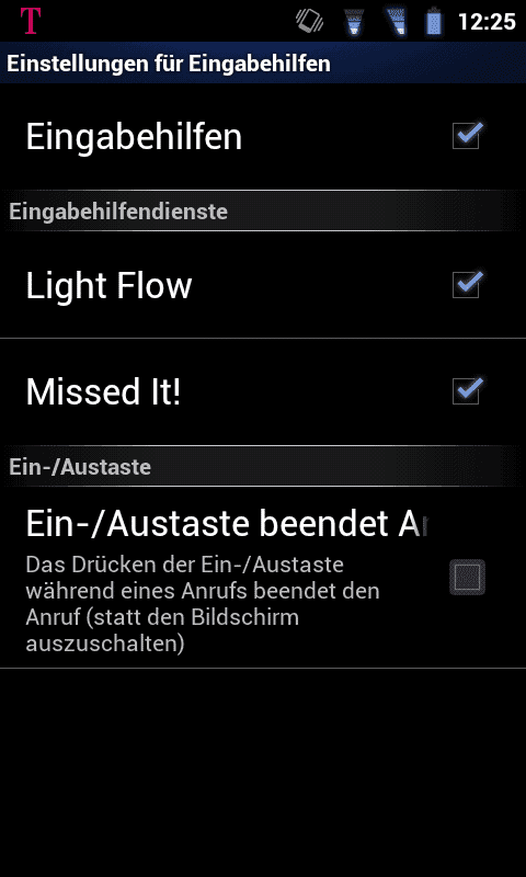

EDIT: Was mein Vorredner schon meinte, ihr müsst natürlich die App als Eingabehilfe aktivieren. Dazu einfach auf Einstellungen -> Eingabehilfen -> Light Flow aktivieren ;) (Bild 5 u. 6)
