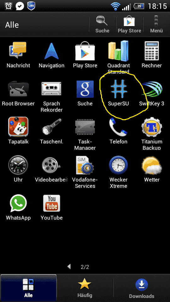

Du siehst es, wenn du eine app namens SU hast
beim löschen musst du vorsichtig sein, man sollte nicht wild drauf los löschen, da es schon gewisse Abhängigkeiten unter den Apps und dem Betriebssystem gibt (vor allem vorsicht beim verändern von Systemschriftarten!) also informier dich vorher was man löschen kann und was besser nicht. aber dafür gibt es ja auch die Recovery, immer ein Backup machen bevor du was veränderst!
Und ja, du brauchst keine Custom Rom.
zu der letzten Frage: ich kann diese APP hier empfehlen, damit hat man unter Kontrolle welche App was machen darf oder nicht
Ah noch was, die Super SU solltest du am Anfang einmal starten, das die sich erst noch aktualisieren muß.

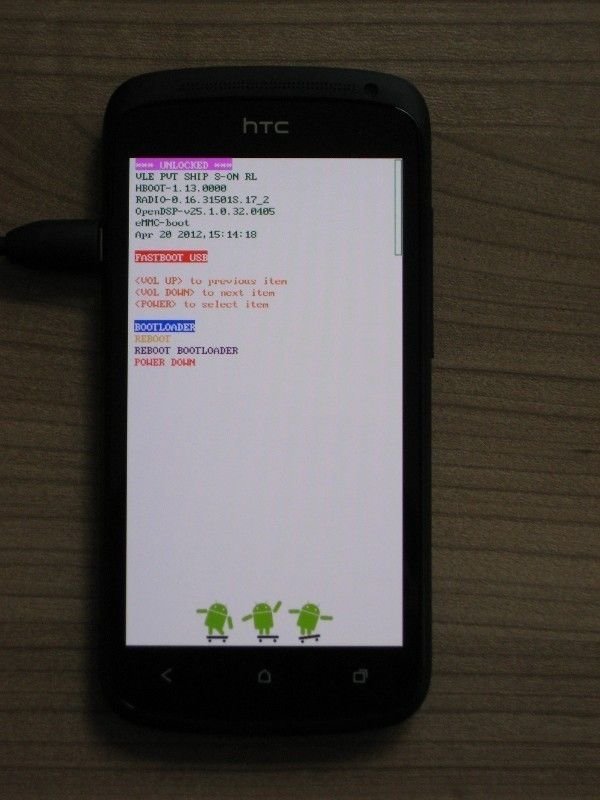

Also ich habe meinen Bootloader erfolgreich entsperrt, allerdings bekomme ich das Recovery Image nicht drauf. Dummerweise kommt auch keine Fehlermeldung, er hängt einfach:
Code:
C:\Android>fastboot erase cache
erasing 'cache'...
OKAY [  0.215s]
finished. total time: 0.217s
C:\Android>fastboot flash recovery recovery-clockwork-touch-5.8.3.1-ville.img
sending 'recovery' (6616 KB)...
Woran kann das liegen?
versuch die hier mal, die sollte funktionieren, die Touch version hat bei mir auch erst gefunzt nachdem ich sie über den Rom Manager käuflich erworben habe.
Wenns gar nicht will nimm einfach TWRP Recovery, ist der letzte Schrei im Moment. :thumbup:
Obwohl sie fürs One X ist?
Leider auch damit kein Erfolg, Ausgabe der Konsole ist (abgesehen von der Dateigröße) genau wie oben. Ich glaube nicht, dass es am Image liegt...
Seitens Bootloader müsste doch alles ok sein (siehe Anhang)? Wie lange dauert es denn, bis nach "sending recovery" eine weitere Ausgabe kommt? Nicht, dass ich mit ein paar Minuten nicht lange genug warte. Aber in diversen Videos kam die Ausgabe innerhalb weniger Sekunden.

mach doch mal einen screenshot von deiner Eingabe, kanns mir echt nicht erklären..
Siehe Post 289 (den schwarzen Rahmen der Eingabeaufforderung musst du dir nur drum herum denken :)).
Passt alles auf meinem Bootloader-Foto?
