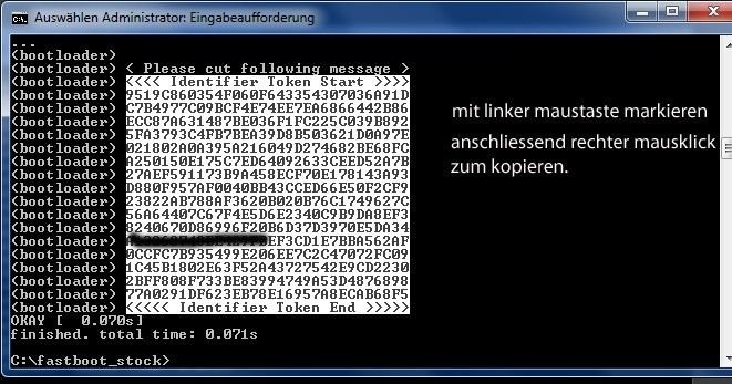

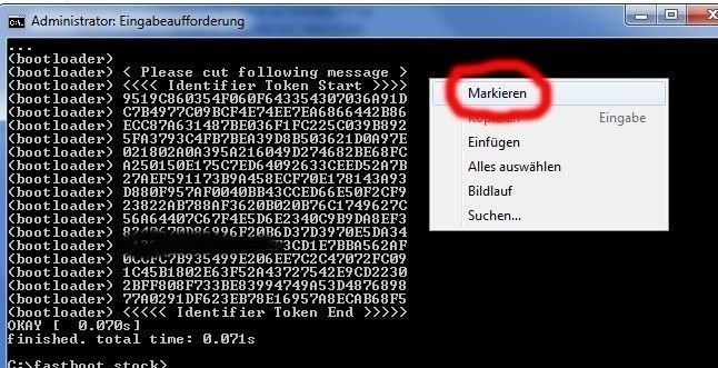

also der zu kopierende teil sollte EXAKT(das ist jetzt nur ein Beispiel von mir) so aussehen:
<<<< Identifier Token Start >>>>
8FAEE869D73EBDDB787FD17D58E544EC
CAEFBCD39A5D12CEC0A3CA7999BEFF2A
0B9E524197CB1EE47AB2481EC3B62CBB
C1254877A5A4BC2B5F726C18C1D0DFDB
87468F8366A772BB2691B4677308DAA4
59533DF38E6B5DCD85B8E3AB6517DA8F
7A2AB5F8D7B83BD1CE651CE77C66605D
FA1454038F3619E9A702EC77930A1567
E1EB0F6C17BFB6AB16BA581E89C9324F
75E6752390FBB6803EE6A97192F50F7A
49D46CFC8D1EC50991393DF39DE769DC
B4B50EB3C9C4CA7BF259B174A286C809
xxxxxxxxxxxxxxBF28D1C0A49565814F
4D1602E2261FE7D8110AA0885098AB90
0592C8B829BE0B3F07EDDA3382CF42A1
C1581162DEBDF7D62EC103F7A1CF5B74
<<<<< Identifier Token End >>>>>
ich habe das erste und das letzte Zeichen mal fett markiert
es ist sehr wichtig das nicht ein Zeichen mehr der weniger mitkopiert wird, dann sollte es gehen.

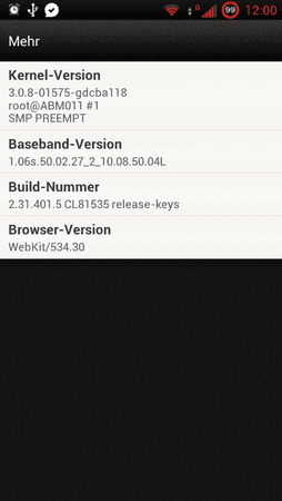

edit: wie hast den denn auf 2.31 upgedatet, über OTA? in dem fall fürde ich die RUU 2.31 nochmall installieren und anschliessend die RUU 2.21, so habe ich es gemacht.

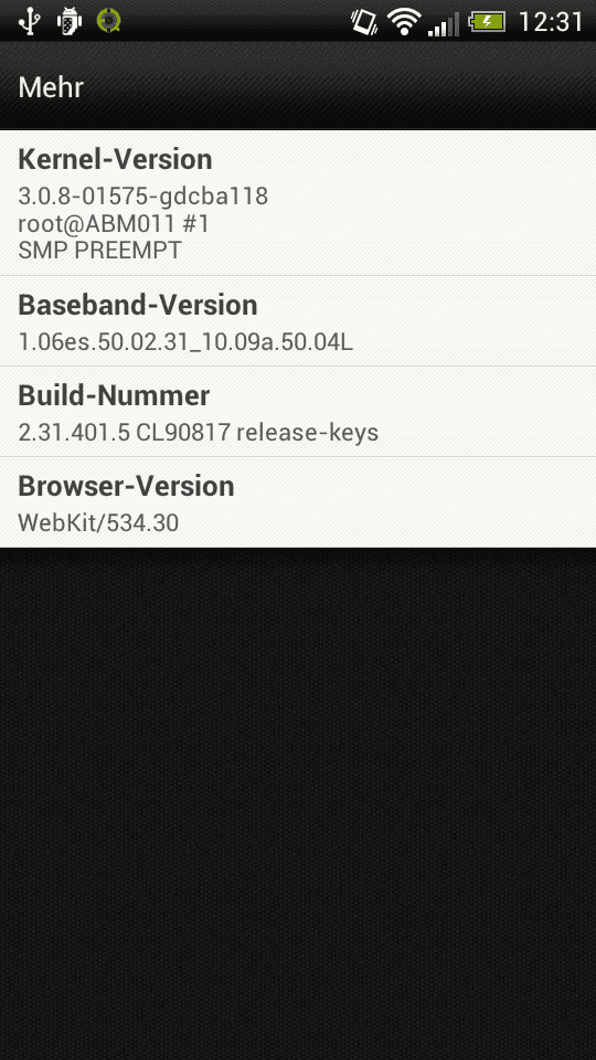

Als Administrator habe ich es ausgeführt. Virenscanner war aktiv. War aber auch als ich die RUU 2.31 über die OTA Update nochmal drüberinstalliert habe.
Allerdings schaut bei mir die Softwareversion anders aus:
