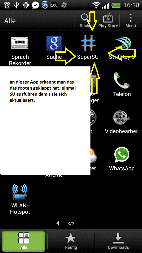

Jetzt habe ich in Apps ein SuperSU, aber RootChecker sagt noch immer ich habe kein Root.Was jetzt? Muß man nach dem rooten noch etwas einstellen? Userdaten, oder habe ich doch kein Root? Wie kann man das verlässlich feststellen?
Edit:Lese gerade Deine Antwort, habe es schon mindestens 5 x gemacht.
